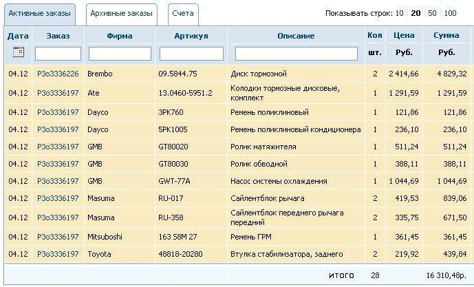

сейчас после помощи одноклубников вырисовывается примерно такой список:
Ремень ГРМ Mitsuboshi 163 S8M 27 Ремень ГРМ 361,45р.
Втулка стабилизатора, заднего Toyota 48818-20280 Втулка стабилизатора, заднего 219,92р. *2 =440р.
Ролики ГРМ ремня :
Ролик натяжителя GMB GT80020 Ролик натяжителя 511,24р.
Ролик обводной GMB GT80030 Ролик обводной 388,11р.
Сайлентблок переднего рычага передний Masuma RU-358 Сайлентблок переднего рычага передний 335,75р. *2 =670р.
Сайлентблок рычага переднего задний Masuma RU-017 Сайлентблок рычага 419,53р. *2 =840р.
Помпа GMB GWT-77A Насос системы охлаждения 1 044,69р.
Колодки:
NISSHINBO вообще не нашёл oO
Колодки тормозные дисковые, комплект Ate 13.0460-5951.2 Колодки тормозные дисковые, комплект 1 291,59р.
Диск тормозной Brembo 09.5844.75 Диск тормозной 2 414,66р. *2= 4 829,32р.
Ремень гидроусилителя Dayco 3PK760 Ремень поликлиновый 121,86р.
Ремень Генератора Dayco 5PK1005 Ремень поликлиновый кондиционера 236,10р.
странно а почему ремень гены показывает как ремень кондея?

тогда получается ремень ГРМ:
ролики не смог найти в факе...только то как менять но это не то...
можно просто номера какие взять на полный комплект (сорри за наглость)
Свечи я правильные взял брал инфу из фака только давно уже...
помпу тоже не увидел, где в факе-то? наверно я слепой =/ мне-б просто номерок и всё...
стойки стаба, да я оформлю заказ клубных...
Хорошо втулки тогда брать 48818-20280 родные, я так понимаю ДВЕ штуки
ну сам-то я НЕ полезу это точно...
в сервисе...менять всё будут...

13505-74011 Ролик натяжителя ремня ГРМ (GT80020)
13503-63011 Ролик ремня ГРМ обводной (GT80030)
16100-79185 Насос системы охлаждения двигателя
RU-358 Сайлентблок рычага передний
RU-017 Сайлентблок рычага переднего задний
Если кто знает номера оригинальных салейнтблоков, подскажите человеку

№ переднего сайлентблока 48654-20150
№ заднего сайлентблока 48655-20140
Это как я понимаю вот ентот:
Это помпа, есть какое-то предпочтение, какой фирмы брать там?
к стати а он один нужен? ну он там всего один или два? хочу если менять то полностью...
и этот так-же одна штука нужна?
GMB gwt-77A бери нормальное качество.

На каждом рычаге по одному переднему и по одному заднему салейнту. Т.е. бери 2 передних и 2 задних.

Nisshinbo PF-1322 Комплект колодок тормозных передних дисковых 1 410,91р.
это вот я сейчас вижу, просто я набирал родной тайотовский, и в списке замен смотрел, там его не было...
только те два что я написал...

Еще приводные ремни осталось найти, я бы помог, но не знаю сколько их у тебя)) хотя если с кондеем, то наверное 3
 Заголовок сообщения: Re: Помощь по запчастям нужна...
СообщениеДобавлено: Вс дек 04, 2011 5:44 pm
Сообщения: 2599
а нет, кондея нету...
я предполагаю что всего два тогда...
ибо один это от генератора...а вот учитывая что написано ремнИ значит больше одного...

итого два ремешка, Генератора и ???
СообщениеДобавлено: Вс дек 04, 2011 5:51 pm
Сообщения: 2380
Репутация: 97 [ ? ]
Машина: Карина-Е, продана.
И гидроусилителя DAYCO-3pk760
генератор 5PK1005 DAYCO
В данный момент Рено Логан 2
СообщениеДобавлено: Вс дек 04, 2011 5:52 pm
Сообщения: 278
Откуда: Самара
90916-02295 (5PK1005) Ремень генератора и 99363-70760 (3PK763) ремень гидроусилителя), наверное так.
Еще неплохие ремни мале, бош, гейтц
СообщениеДобавлено: Вс дек 04, 2011 6:30 pm
Сообщения: 2599
вроде всё, поправил шапку...
к стати, по итоговым ценникам вышло:
В сервисе (марки неизвестны) : 17 200р.
По Экзисту (марки подобраны) : 6 836р.
чуть попосже смогу выложить ценники работ
