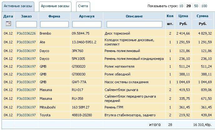

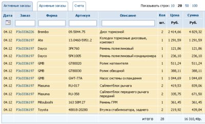

сейчас после помощи одноклубников вырисовывается примерно такой список:
Ремень ГРМ Mitsuboshi 163 S8M 27 Ремень ГРМ 361,45р.
Втулка стабилизатора, заднего Toyota 48818-20280 Втулка стабилизатора, заднего 219,92р. *2 =440р.
Ролики ГРМ ремня :
Ролик натяжителя GMB GT80020 Ролик натяжителя 511,24р.
Ролик обводной GMB GT80030 Ролик обводной 388,11р.
Сайлентблок переднего рычага передний Masuma RU-358 Сайлентблок переднего рычага передний 335,75р. *2 =670р.
Сайлентблок рычага переднего задний Masuma RU-017 Сайлентблок рычага 419,53р. *2 =840р.
Помпа GMB GWT-77A Насос системы охлаждения 1 044,69р.
Колодки:
NISSHINBO вообще не нашёл oO
Колодки тормозные дисковые, комплект Ate 13.0460-5951.2 Колодки тормозные дисковые, комплект 1 291,59р.
Диск тормозной Brembo 09.5844.75 Диск тормозной 2 414,66р. *2= 4 829,32р.
Ремень гидроусилителя Dayco 3PK760 Ремень поликлиновый 121,86р.
Ремень Генератора Dayco 5PK1005 Ремень поликлиновый кондиционера 236,10р.
странно а почему ремень гены показывает как ремень кондея?

На каждом рычаге по одному переднему и по одному заднему салейнту. Т.е. бери 2 передних и 2 задних.
 Заголовок сообщения: Re: Помощь по запчастям нужна...
СообщениеДобавлено: Вс дек 04, 2011 5:35 pm
Сообщения: 2599
Подправил первый пост...
я ничего не упустил?
СообщениеДобавлено: Вс дек 04, 2011 6:30 pm
Сообщения: 2599
вроде всё, поправил шапку...
к стати, по итоговым ценникам вышло:
В сервисе (марки неизвестны) : 17 200р.
По Экзисту (марки подобраны) : 6 836р.
чуть попосже смогу выложить ценники работ
