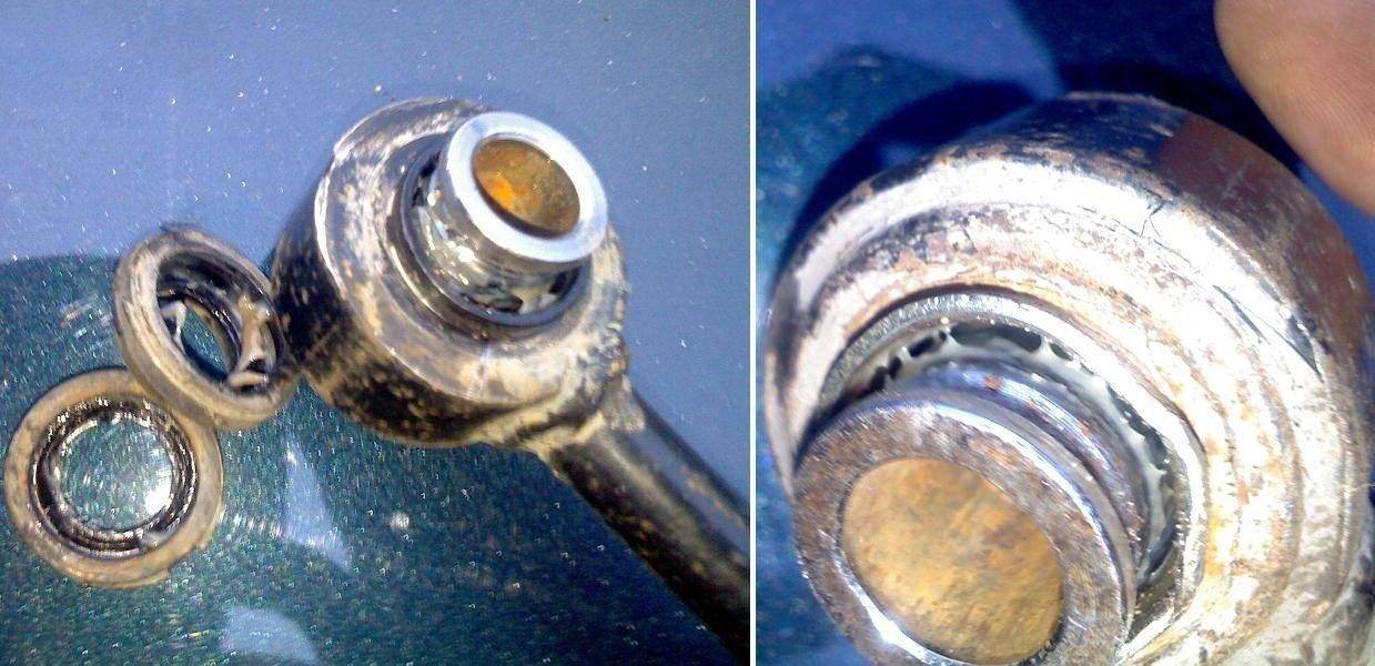

СообщениеДобавлено: Ср июл 28, 2010 4:47 pm
Если кому интересно, вот так устроены ШС:

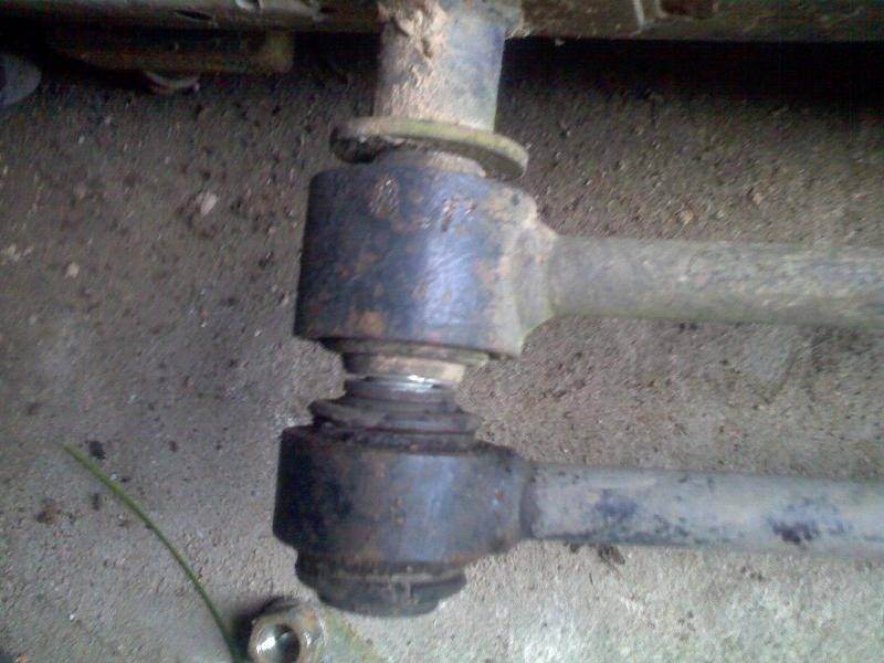

В общем была и у меня такая же проблема с этими сайлентами! Но почему то в своем городе я не нашел такие шарнирные сайлениты на замену, говорили нету таких тока если целиком с тягой покупать. Цена этого удовольствия 4300р. за не оригинал в общем дорого выходила! Походив пару дней подумав, решил поэкспериментировать все равно уже разобрал и в общем, что сделал: купил шарнирный сайлент но от мерседеса (цена 1шт. 300р.) они такие же как и наши но шире в диаметре на 3мм. и длиннее примерно тоже на 3мм. Принес все это на работу и там начал воять))) срезал старые стакана под сайленты и вытачил новые стаканы под новые сайленты потом все это дело приварил под нужными углами и запрессовал! В итоге теперь голова не болит и нечего не дребезжит сзади)))) Есть фотка правдо качество не очень но все же!
SDC10768.JPG [ 176.47 КБ | Просмотров: 24113 ]
Никита.
Carina E 2.0 GLI 3S-FE Hatchback 1994г. Европейка
http://www.drive2.ru/cars/toyota/carina ... elist-152/
СообщениеДобавлено: Чт июл 29, 2010 5:14 pm
После сварки неплохо бы поснимать остаточные напряжения, чтоб рядом не лопнуло, страшновато как-то :shock:

Варилось аргоном! А это на века! Да и метал хороший был что в кулаке что и сама тяга!
Вставлю свои пять копеек. Существует два вида сложных сайлентблоков.
Первый выполнен со съемным сложным сайлентом,т.е. его можно просто выпрессовать и заменить на новый или аналогичный.
Второй вид выполнен цельным, вместе с рычагом. Т.е. внешним корпусом шарнира является втулка рычага.
У меня были вторые, я даже нашел сайленты по 700р/штука, а когда сняли выяснилось, что заменить их нельзя. В итоге искал б/у тяги.

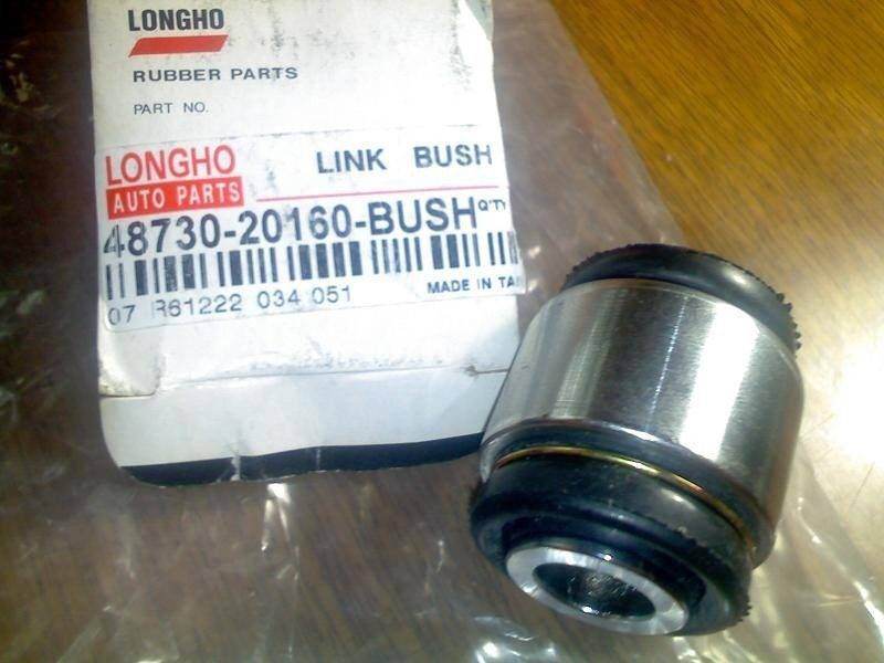

Сложник Longho.jpg [ 77.89 КБ | Просмотров: 24102 ]

Лев писал(а):
плавающий салент есть оригинальный.
Как запчасть? Не подскажете номерок?
