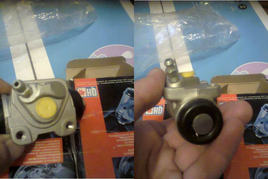

garantul1 писал(а):
Всем привет) Хотелось-бы узнать у всех пользователей сайта ответ на один вопросик. Может кто знает от каких других иномарок подходят задние тормозные цилиндрики? Toyota Carina E (Седан), Обьём 1,6 ,двигатель - 4A-FE.
--вы не указали тормозную систему.Если на японку,то подобрать вполне реально,если на лукас-врядли.Я не встречал (в смысле цена-качество).Единственный вариант удешевить данный девайс-брать дешевые цилиндры,и ставить туда хорошие внутренности от того же ТРВ ремкомплект.Недавно заказывал с екзиста-хрен,не привезли
--на картинке-новые QH ,в моей такие ОЕМ стояли до замены.Состояние идеальное внутри,при откручивании трубок пошла резьба вместе со штуцером.Сдуру выкинул ,можно было нарезать другую и опять поставить
Q H BWC3724_OEM.jpg [ 69.28 КБ | Просмотров: 3789 ]
