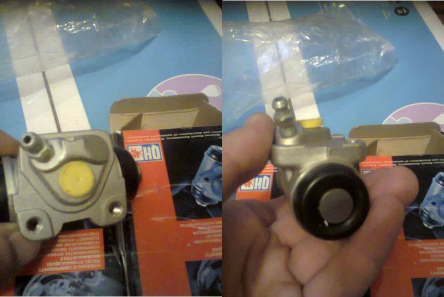

--вы не указали тормозную систему.Если на японку,то подобрать вполне реально,если на лукас-врядли.Я не встречал (в смысле цена-качество).Единственный вариант удешевить данный девайс-брать дешевые цилиндры,и ставить туда хорошие внутренности от того же ТРВ ремкомплект.Недавно заказывал с екзиста-хрен,не привезли
--на картинке-новые QH ,в моей такие ОЕМ стояли до замены.Состояние идеальное внутри,при откручивании трубок пошла резьба вместе со штуцером.Сдуру выкинул ,можно было нарезать другую и опять поставить
