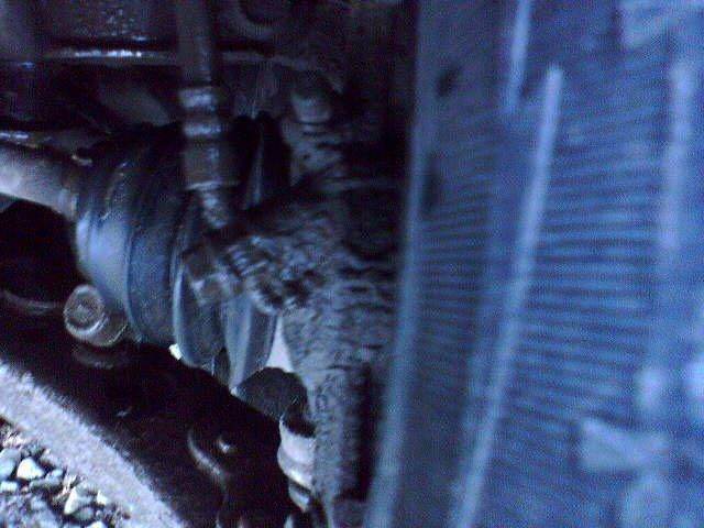

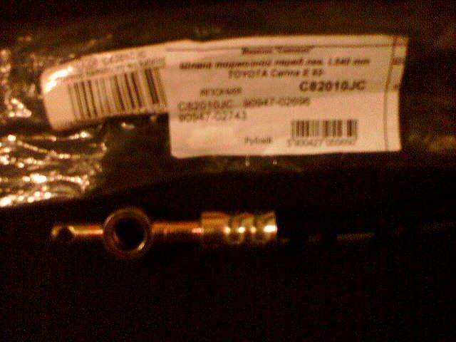

Телефонное качество
Комментарий к файлу: А такой стоит:
090306_164438.jpg [ 47.44 КБ | Просмотров: 2179 ]
Комментарий к файлу: Такой купил:
090306_211403.jpg [ 35.23 КБ | Просмотров: 2183 ]
СообщениеДобавлено: Пт мар 06, 2009 10:28 pm
Это не самое принципиальное в конструкции. Хоть пассатижами держи в процессе затягивания, лишь бы по итогу ориентирован правильно оказался. Потом уже не свернётся.
Или вставь штифт какой-нибудь самодельный, для удобства монтажа.
Главное - шайбы отожжённые использовать. :-)

Дык там и по середине никаких фиксаторов нет :(
С82010JC, может поменять лучше, или тоже не актуально?
