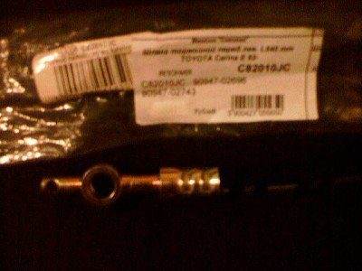

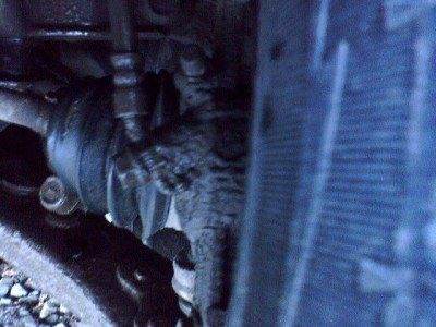

Купил тормозные шланги. Посмотрел. Теперь гложут сомнения. У тех, которые на машине стоят,(перед) в том месте где шланг подходит к поршню есть "загогулина" для фиксации перед затяжкой(рядом с крепежным болтом), а на новых этой загогулины нет.
Вопрос: эта загогулина должна быть на шланге или на кузове?
Не знаю как правильнее сформулировать вопрос, но думаю поймете... :?

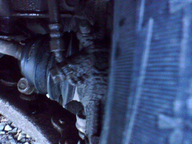

Комментарий к файлу: А такой стоит:
090306_164438.jpg [ 47.44 КБ | Просмотров: 2165 ]

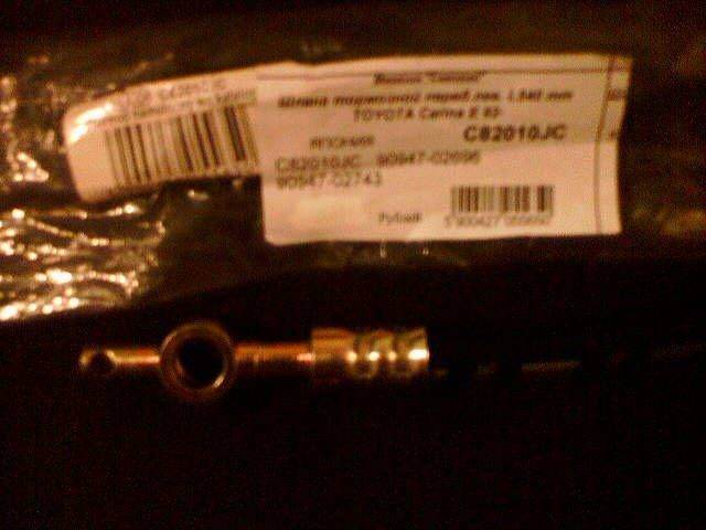

Комментарий к файлу: Такой купил:
090306_211403.jpg [ 35.23 КБ | Просмотров: 2169 ]
СообщениеДобавлено: Пт мар 06, 2009 10:28 pm
Это не самое принципиальное в конструкции. Хоть пассатижами держи в процессе затягивания, лишь бы по итогу ориентирован правильно оказался. Потом уже не свернётся.
Или вставь штифт какой-нибудь самодельный, для удобства монтажа.
Главное - шайбы отожжённые использовать. :-)

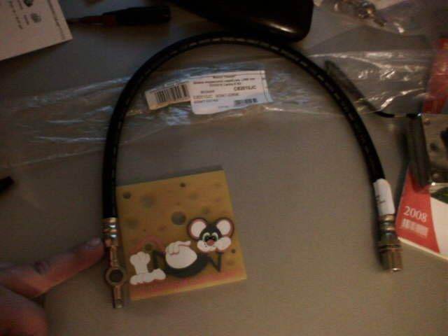

Дык там и по середине никаких фиксаторов нет :(
С82010JC, может поменять лучше, или тоже не актуально?
Добавлено спустя 1 минуту 39 секунд:
Отожжённые-это как?
090306_213306.jpg [ 24.97 КБ | Просмотров: 2169 ]

pashalar писал(а):
Отожжённые-это как?
так обычно делают,если шайбы бу,и чтобы прожались,типо шайбы помягче сделать,то обжигают,про новые не слышал такого
СообщениеДобавлено: Сб мар 07, 2009 12:48 am
Сообщения: 3587
Машина: Карина Е. Японосборка
Двигатель: 4a-сток
pashalar
Это про медные шайбы. В огонь на пяток минут положи..
drive2.ru, Мне 35
СообщениеДобавлено: Сб мар 07, 2009 2:51 am
В пламени ацетиленовой горелки нагреть до розового цвета и остудить. Тогда медь переходит в пластичную форму, хорошо обожмётся и загерметизирует соединение. Сохраняется такое сотояние не слишком долго, лучше отжигать не более, чем за сутки перед сборкой. :-)
