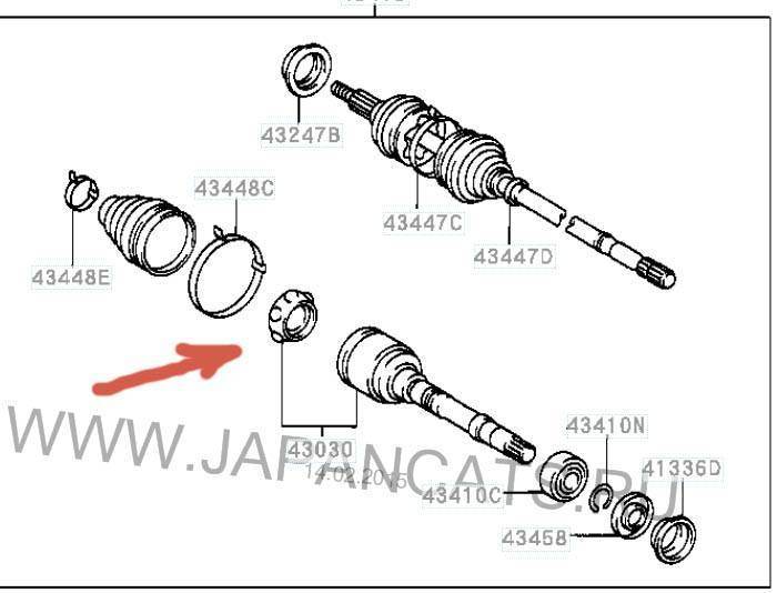

На камри 20й американке застучала граната, буду менять, заодно хочу поменять смазку во внутренней гранате, а она у меня не обычный трипоид как на каринах, а такая как на схеме. Вопрос, как она снимается, та часть которая стрелкой указана, просто вынимается вместе с валом из обоймы, или там стопоры есть какие-то? Если верить схеме то стопоров нет. Какая смазка для нее нужна, как для обычного ШРУСа?

Помню как то давно на сто мужики говорили, что подшипник поворачивается поперёк гранаты и вытаскивается по одному шарику, так вроде.
 Заголовок сообщения: Re: Необычная внутренняя граната
СообщениеДобавлено: Пт фев 13, 2015 11:36 pm
вал вытащить,сепаратор максимально поперек поставить,выковырять первый шарик,отверткой,тяжело,второй и следующий пойдут легче
при сборке можно ошибиться и собрать неправильно,тогда ШРУС не будет подвижным поперек оси,но будет подвижным вдоль :)

получается у меня там нет стопорных колец, не так как на фото?
СообщениеДобавлено: Сб фев 14, 2015 12:20 am
субаровская гранатка :)
У тебя нет стопоров. Кстати это не

А у меня стоят такие стопора, разбери и посмотри если есть канавка под стопор значит ставь.

вобщем как оказалось стопора есть, отверткой снял большое кольцо и сепаратор с шариками вынулся вместе с валом.
