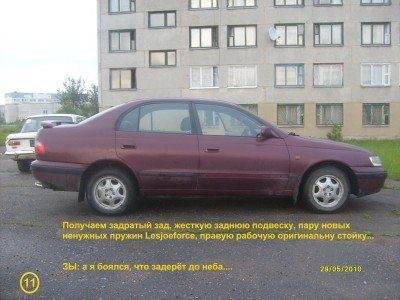

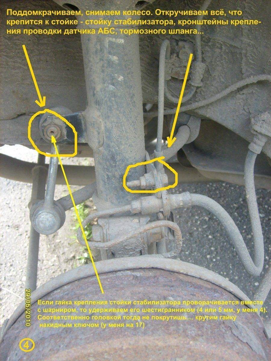

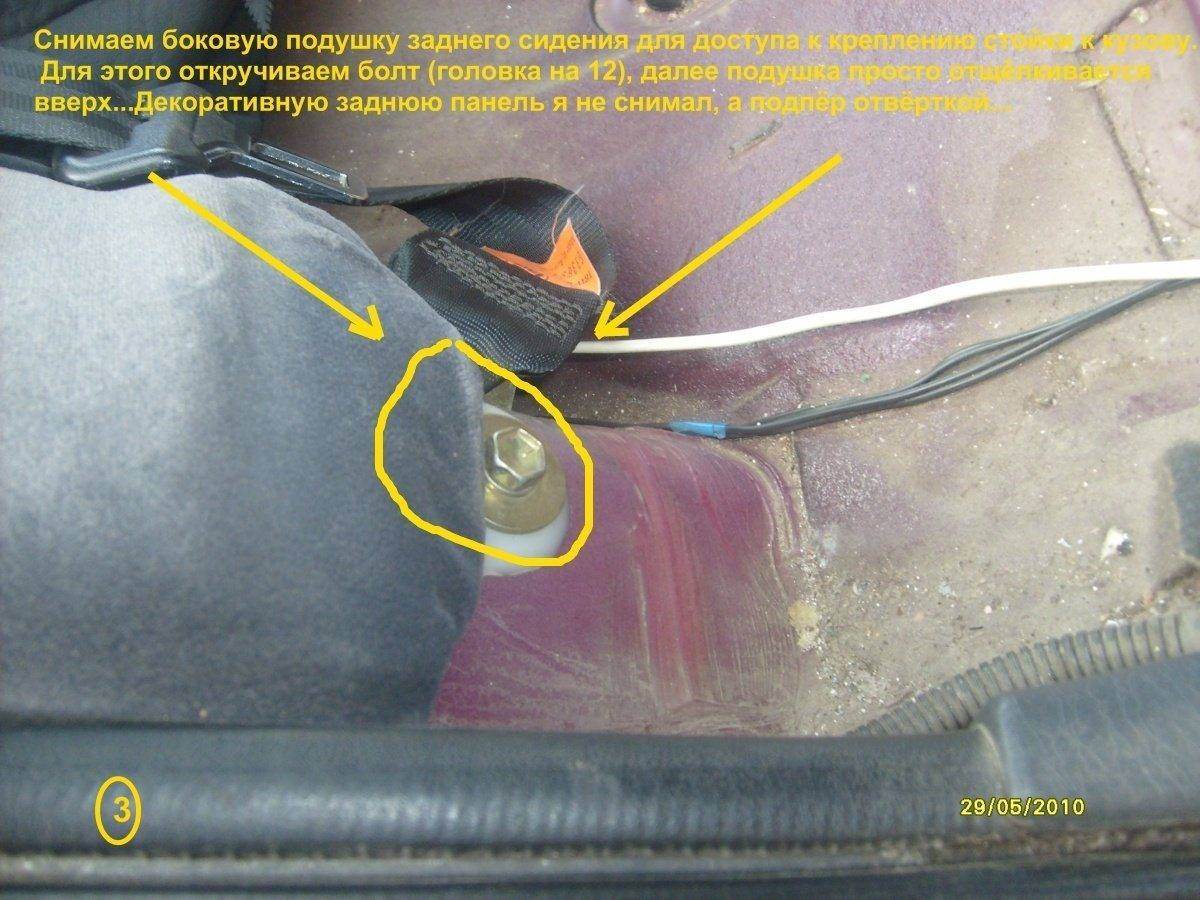

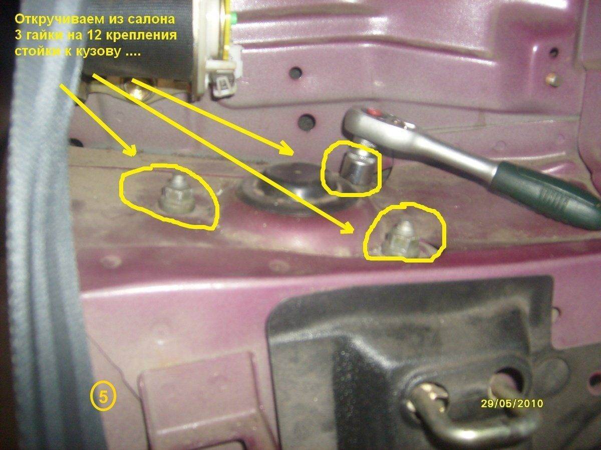

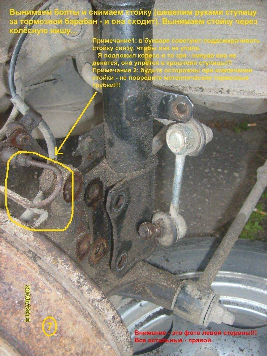

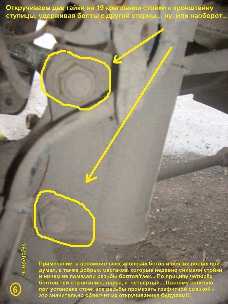

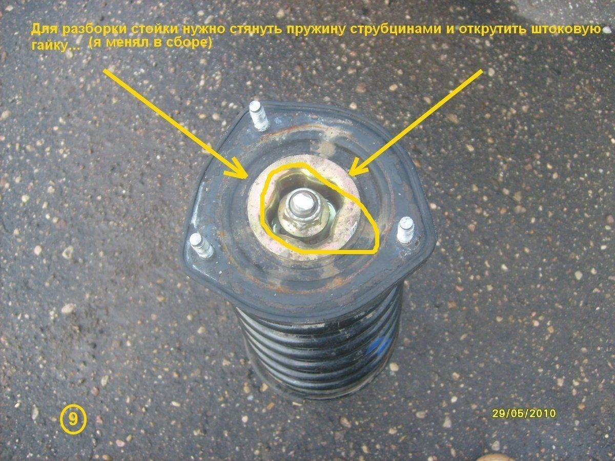

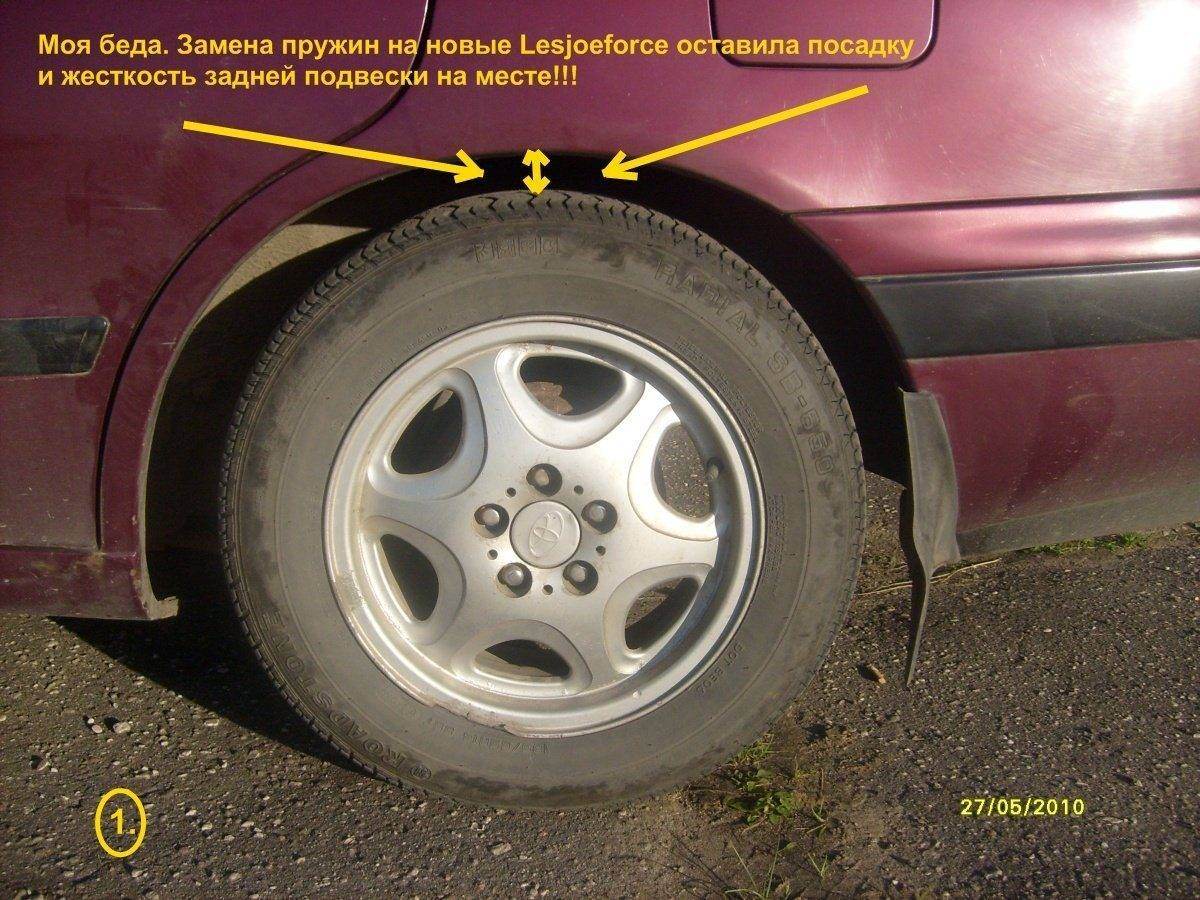

Давече поменял стойки родные на универсаловские....
Смотрите:

Samogon
Хороший отчет.
Есть одно дополнение, с твоего позволения.
Штоковую гайку после сборки желательно тоже смазать, чтобы Вашему приемнику не пришлось пилить опору если чо, т.к. ржавеет немертво, и саму поверхность опоры - неповредит и лишний раз попрепятствует проникновению влаги между опорой и стаканом (ну да, очень боюсь ржавчины :evil: ). И еще одно, гайки на шпильках все-таки лучше сначала наживить, а затягивать в последнюю очередь. Я их закрутил окончательно, только после как поставил машину на колесо.
Солидарен на все пиццот%!!!

А замена, как я написал в первой фотке обусловлена тем, что с новыми пружинами за одну поездку на трассе по 2-3 пробоя. Собственно из-за этого потекла левая стойка. По трассе один не езжу: только в деревню как минимум втроем и с грузом... :)
+многа!Мне вот пришлось пилить,правда пилил не опору,а шток стойки.Хотя я сам виноват-с 2001 года туда не лазил :D

Слышал о таком способе. А мне открутили с помощь газового ключа и наждачки, но хороших новых слов сказали... :D :D

А ещё когда опору затягивал,сорвал фаску на ней,и она при езде стала брякать.Пришлось новую покупать,блин :evil:

А я взял да и наварил на шток стойки по чуть-чуть с двух сторон чтобы ключ газовый не проскальзывал.
Фотка правда ужасная получилась как оказалось (снимал на телефон).
