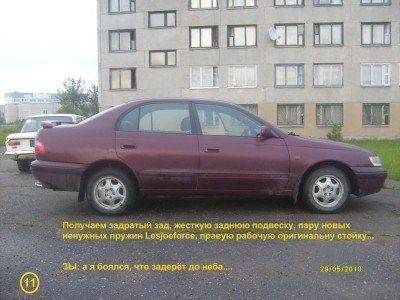

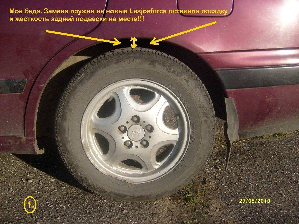

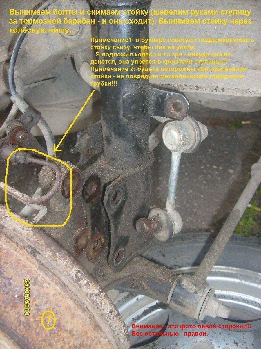

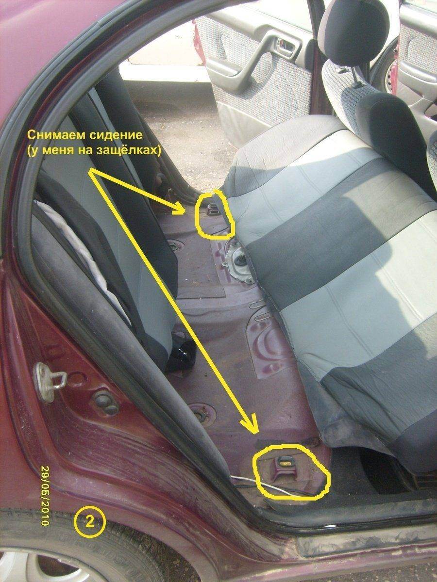

Давече поменял стойки родные на универсаловские....
Смотрите:
3.jpg [ 379.21 КБ | Просмотров: 30546 ]
2.jpg [ 376.03 КБ | Просмотров: 30452 ]
1.jpg [ 466.09 КБ | Просмотров: 30441 ]
5.jpg [ 311.22 КБ | Просмотров: 30446 ]
4.jpg [ 459.13 КБ | Просмотров: 30474 ]
6.jpg [ 369.87 КБ | Просмотров: 30494 ]
9.jpg [ 419.19 КБ | Просмотров: 30553 ]
8.jpg [ 155.88 КБ | Просмотров: 30682 ]
7.jpg [ 467.92 КБ | Просмотров: 30537 ]
10.jpg [ 469.09 КБ | Просмотров: 30608 ]

Фото 8!Тебе обязательно было срочно влезть перед поледней фоткой?..
11.jpg [ 391.75 КБ | Просмотров: 30516 ]

Штоковую гайку после сборки желательно тоже смазать, чтобы Вашему приемнику не пришлось пилить опору если чо, т.к. ржавеет немертво, и саму поверхность опоры - неповредит и лишний раз попрепятствует проникновению влаги между опорой и стаканом (ну да, очень боюсь ржавчины :evil: ). И еще одно, гайки на шпильках все-таки лучше сначала наживить, а затягивать в последнюю очередь. Я их закрутил окончательно, только после как поставил машину на колесо.
P.S. И салон надо чаще пылесосить :D :D

Спасибо. Я это сам понял, когда сиденье снял и боковые подушки... :?

А замена, как я написал в первой фотке обусловлена тем, что с новыми пружинами за одну поездку на трассе по 2-3 пробоя. Собственно из-за этого потекла левая стойка. По трассе один не езжу: только в деревню как минимум втроем и с грузом... :)
+многа!Мне вот пришлось пилить,правда пилил не опору,а шток стойки.Хотя я сам виноват-с 2001 года туда не лазил :D

Слышал о таком способе. А мне открутили с помощь газового ключа и наждачки, но хороших новых слов сказали... :D :D

А я взял да и наварил на шток стойки по чуть-чуть с двух сторон чтобы ключ газовый не проскальзывал.
Фотка правда ужасная получилась как оказалось (снимал на телефон).
