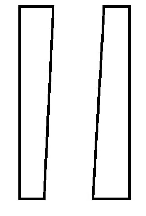

lihach писал(а):
видно и по износу колодок он неравномерный по всей площади колодки
Вот так?, у меня такой износ, причем зеркальный лево-право, тоже на направляйки грешу :evil:
но при этом все нормально функционирует :du_ma_et:

Вот и у меня точно так
