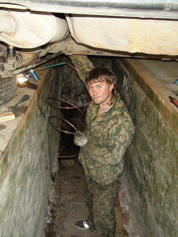

Вот я, с помощницей, меняю тормозные трубки на машине жены))))
+P1260706.JPG [ 149.06 КБ | Просмотров: 15323 ]
+DSC00113.JPG [ 171.75 КБ | Просмотров: 15324 ]
