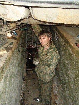

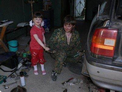

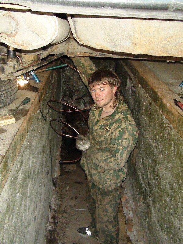

Вот я, с помощницей, меняю тормозные трубки на машине жены))))
+P1260706.JPG [ 149.06 КБ | Просмотров: 15350 ]
+DSC00113.JPG [ 171.75 КБ | Просмотров: 15351 ]

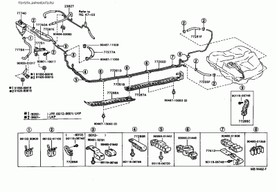

Какая из них абсорбитр?
Да я и сам справлюсь, главное понять что менять :D
image3.gif [ 41.64 КБ | Просмотров: 15399 ]
Модель CARINA E(JPP)SED/LB AT190,CT190,ST191, модификация AT190L-ALMNKW, год выпуска 08/1992
СообщениеДобавлено: Вт июн 02, 2009 4:20 pm
77740 адсорбер
