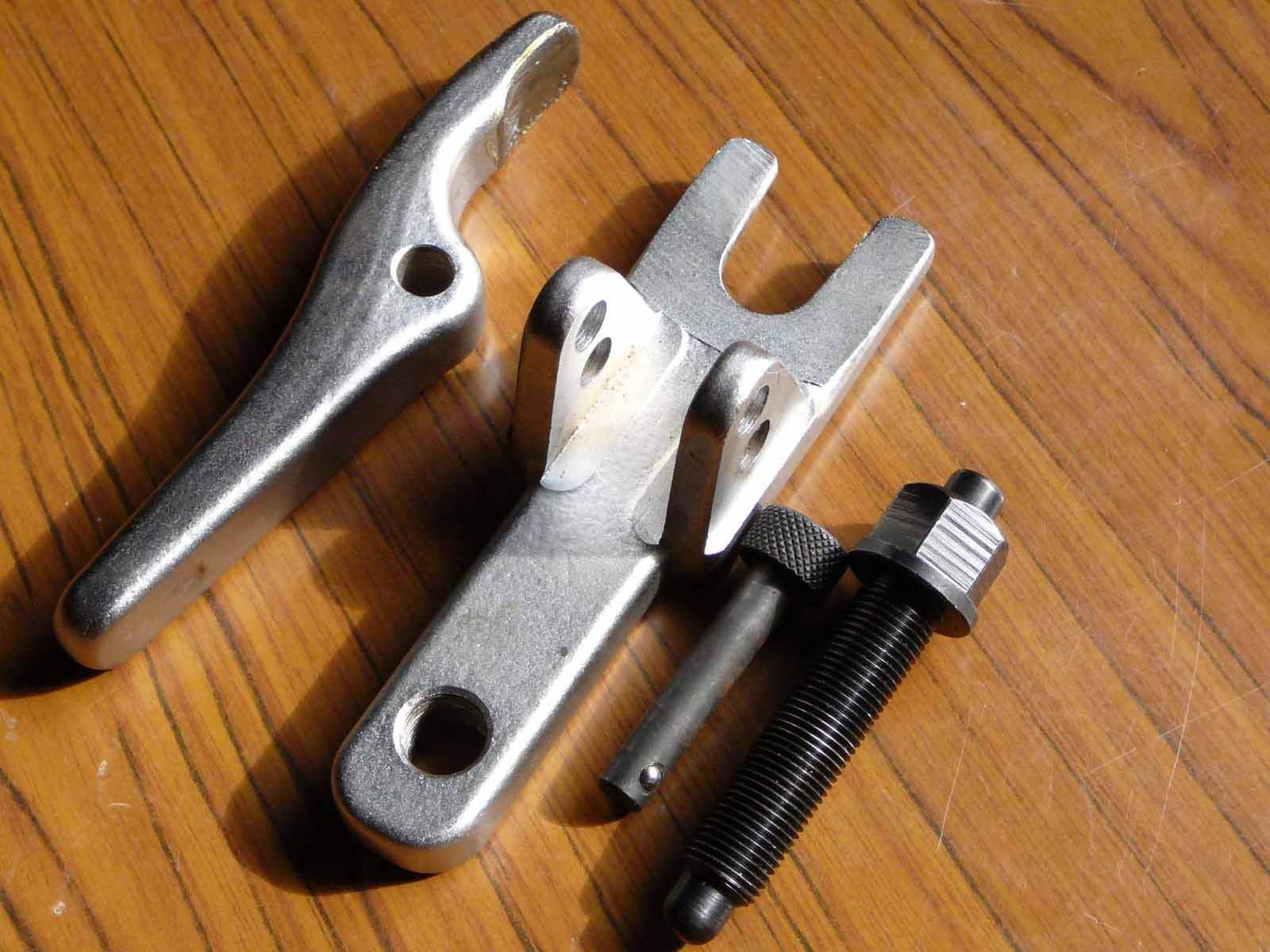

Все правильно глаголит Vitek, есть у меня такой съёмник, очень удобная штука :roll: Покупал рублей за 800-900(да, не дешево) в прошлом году, но оно того стоит. Немного подточил, чтобы в шрус не упирался и всё. Работать им одно удовольствие. Не надо избивать машину молотком и ковырять монтажкой. Поставил, покрутил болт и шаровая (или наконечник - он универсальный) снята! Если интересно, могу отфотать и выложить завтра.

давай посмотрим на твоё чудо :wink:

Ждемс фото девайсика.

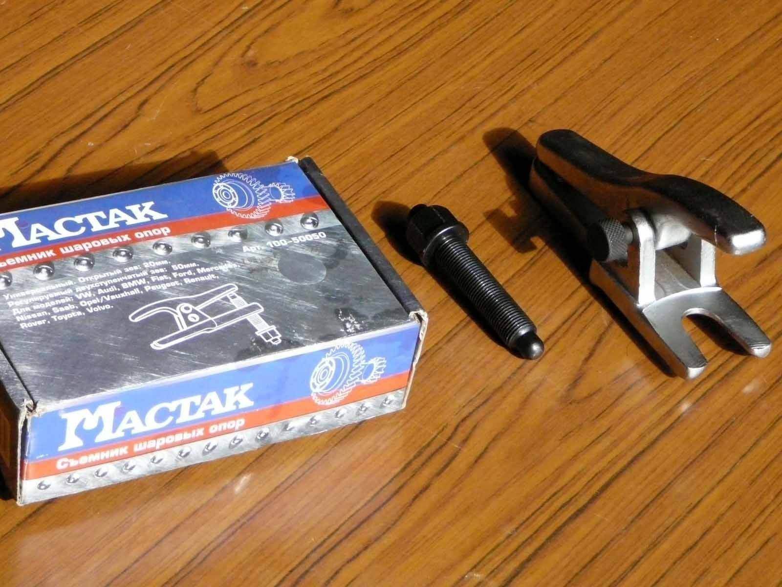

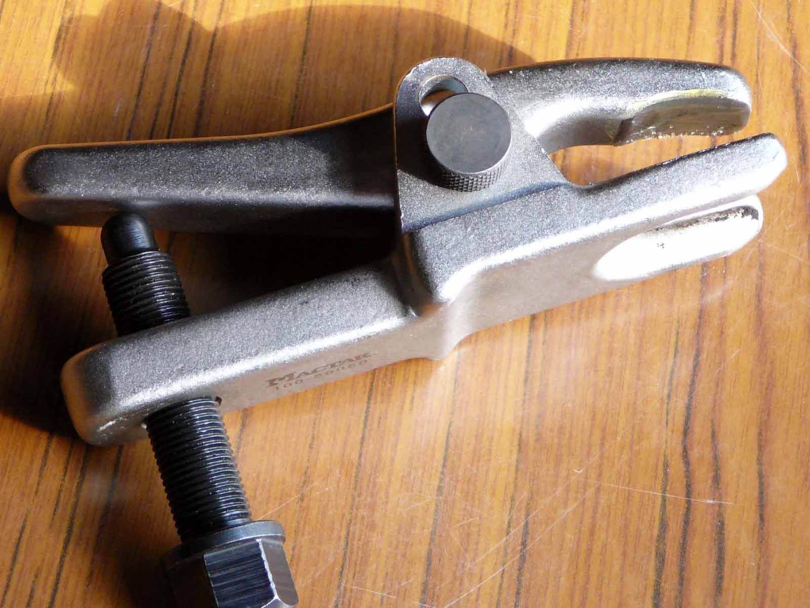

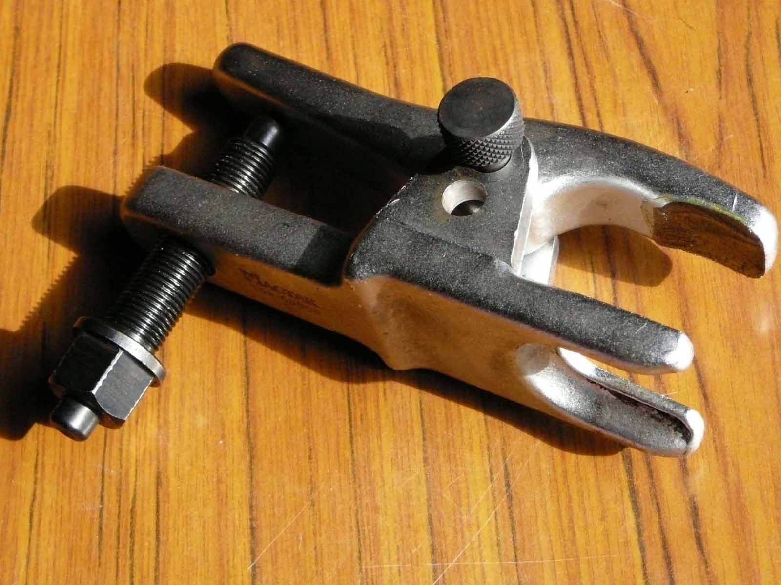

Вот такой девайс. На фото хорошо видно, где я стачивал чтобы протиснуть между пальцем шаровой и шрусом

Ну что, олег вагнер, я ответил на твой вопрос или нет? :) Лучше это купить, сэкономишь время и нервы. Надо стремиться облегчать себе жизнь :)
