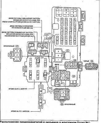

zenit2003(Миха) А поточнее опиши плиз? Откуда вытаскивал. (под рулем я понимаю это слева снизу? Там пластмассовая крышка и там вроде 2 блока предохранителей. В одном штук 10-15, в другом в 2 раза меньше.
Я вот в вышеданной ссылке прочитал, что под бардачком надо снять пластиковый кожух и там блок предохранителей...
Где правда? )

Ash
Спасибо! Попробую его выдернуть!
Только вот засада... Скачал pdf. там вот какой блок нарисован )
Расшифровки его не нашел... Придется всё подряд дегать...
block.jpg [ 150.7 КБ | Просмотров: 4345 ]

я под капотом из монтажной коробки вытащил предохранитель силовой на 50А на крышке подписано ABS и все и лампу из панели убрал чтоб глаза не напрягала
