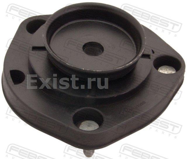

Поменял всю заднюю подвеску.Стойки Kayaba Excel G опорники сначала не хотел брать но потом скрепя сердцем пришлось взять самые дешевые что были febest.С самого начала наблюдался глухой стук на неровностях иногда с поскрипываниями,грешил на сайленты и прочие резинки в итоге подубитенькие тоже заменил но результату сильно не прибавило.С управляемостью никаких проблем нет,машина ведет себя отлично,но этот стук просто вымораживает.:evil: Новая подвеска не прошла ещё и 3х тысяч.При раскачивании опы вручную слышится еда заметное скрежетание.
Впрочем хочу разобраться с проблемой на СТО особо внятного ответа я не получил,но говорят что фиговые опорники.я молюсь,только бы не аморики :cry:

Друзья, возможно позанудствую, но мне это ради общего развития. :(
Покажите где именно может стучать?

СообщениеДобавлено: Чт янв 27, 2011 11:10 pm
Dimon_2C писал(а):
опора задняя
У задних, бывает, отгнивает внутренняя часть. Бывает ,что отслаивается резина, у неоригинальных-то.
Но стук опор, в подавляющем большинстве случаев, имеет отношении к передним.
СообщениеДобавлено: Чт янв 27, 2011 11:18 pm
Сообщения: 978
Откуда: Великий Новгород
Beso,ну а откуда тогда этот глухой стук?Могу ещё предположить что задние ступичн подшибники

Dimon_2C писал(а):
опора задняя
Я понимаю, что когда гнилая или отслоилась будут определенные звуки и прочее. Но ребята говорят, что типа новые стучат, поэтому и спросил :)
С уважением к форуму
СообщениеДобавлено: Чт янв 27, 2011 11:56 pm
Dimon_2C писал(а):
типа новые стучат,
Ну, ежели не затянута, как следует, аль бракованная... %-)
