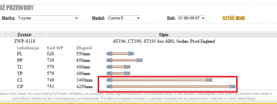

Можно подробней.Хочу поменять трубки от ГТЦ до задних колёс. :?Комрады,не найду никак тему про замену на медные трубки. :cry:
СообщениеДобавлено: Сб июн 04, 2011 12:00 pm
Xtant писал(а):
на этом сайте можно узнать размеры своих трубок
Вот узнал.Размеры реальны,может кто подсказать? :( Главное чтобы не оказались коротки. :cry:
Трубки ТС-1.PNG [ 50.02 КБ | Просмотров: 36603 ]

Проще, надежней и дешевле купить просто трубки и штуцеров на рынке. Вальцевать на месте.

Когда пришла пора замены магистралей не было времени на ожидане заказа экзиста. Прошелся по всем автомагизинам города и набрал необходимую длинну из разных размеров от 800 до 1200 мм. Брал наглаз и практически последнее в магазине. Обе магистрали срастил в двух местах. Длинну угадал с точностью до сантиметра (все уложилось в штатные места и ни одного лишнего заворота). По цене вроде прикидывал - как заказ в экзисте.
Отъездил уже тысяч двадцать
Так что можно и не заказывать, а просто пойти в магаз и купить трубки с муфточки дла сращивания. Длинна кстати похожа на табличную, но лучше перебдеть :)

Накинь запас сантиметров по 20-30, сделаешь аккуратные петли в удобном месте.

Спасибо за советы. :) Перетёрлись обе трубки разом,в том месте где изгиб,после которого трубки уходят под бак.Временно поставили куски шланга высокого давления на хомутах.Но шланги при торможении раздуваются,поэтому торможение не айс. :( Всё же думаю что лучше купить трубки,штуцера,развальцовщик,да заодно поменять и топливные трубки.Выйдет не дороже новых трубок с Экзиста. :) Кто-то может подсказать по топливным трубкам,диаметр и размеры штуцеров? :?
