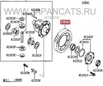

Передачи тут не при чем.
Не скажу точно как на Карине, не разбирал пока, но принципиально устройство этого узла одинаково на всех машинах. Гудит из-за того, что на зубьях этой шестерни выбивает волну. Происходит это из-за износа подшипников сателлит и ухода зазора. Насчет ремонтопригодности не знаю, самому интересно. На классическом тазе это означало замену дифференциала в сборе, т.к. выставление зазоров сателлит это особое таинство и в какой-то степени волшебство. И хотя меня в это посвятили, после двух подряд, в течении 2-х месяцев, переборок специалистами, я приобрел в магазине новый и вздохнул облегченно. Примерно так, если ошибаюсь, пусть поправят умные люди.
Люфт подшипников у тебя присутствует?

Машина: Avensis T22
С классикой вы зря сравниваете. Там главная передача гипоидная, а у нас цилиндрическая. Хотя, вопрос про люфт в подшипниках дифференциала поддерживаю. Возможно, просто навернулся подшипник. :)
СообщениеДобавлено: Ср май 26, 2010 12:20 pm
Угу. Там гипоид и вообще разворот крутящего момента на 90 градусов. Пятно контакта регулируется в 3D и не совсем тривиально. Здесь же подшипники диффа регулируются только по натягу.
Хотя выше вообще речь идёт о подшипниках сателлитов, кои являют собой примитивные подшипники скольжения со смазкой разбрызгиванием, без давления (что опорные на оси в виде просто поверхностей самой оси сателлитов и самих сателлитов, собственно, что упорные со стороны корпуса, в виде шайб) и не регулируются.
Я их вообще за "людей" не считаю :D . Видимо поэтому как то не проникся мыслью о том что это могут быть они (даже как то не вник) :? . Износ самого дифференциала, мне кажется, редкость и характерна скорее для нашего автопрома (однако, даже перебирая когда то редуктор на своей копейке при пробеге за 300 ткм, трогать сателлиты и шестерни полуосей не стал - износ, конечно, был, но не смертельный).
