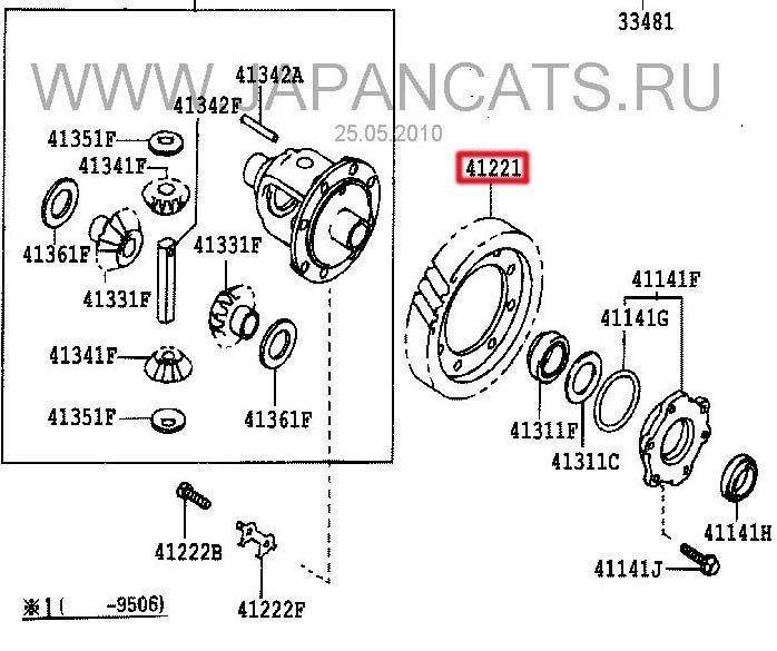

Не скажу точно как на Карине, не разбирал пока, но принципиально устройство этого узла одинаково на всех машинах. Гудит из-за того, что на зубьях этой шестерни выбивает волну. Происходит это из-за износа подшипников сателлит и ухода зазора. Насчет ремонтопригодности не знаю, самому интересно. На классическом тазе это означало замену дифференциала в сборе, т.к. выставление зазоров сателлит это особое таинство и в какой-то степени волшебство. И хотя меня в это посвятили, после двух подряд, в течении 2-х месяцев, переборок специалистами, я приобрел в магазине новый и вздохнул облегченно. Примерно так, если ошибаюсь, пусть поправят умные люди.
Люфт подшипников у тебя присутствует?

С классикой вы зря сравниваете. Там главная передача гипоидная, а у нас цилиндрическая. Хотя, вопрос про люфт в подшипниках дифференциала поддерживаю. Возможно, просто навернулся подшипник. :)
СообщениеДобавлено: Ср май 26, 2010 12:20 pm
Угу. Там гипоид и вообще разворот крутящего момента на 90 градусов. Пятно контакта регулируется в 3D и не совсем тривиально. Здесь же подшипники диффа регулируются только по натягу.
Хотя выше вообще речь идёт о подшипниках сателлитов, кои являют собой примитивные подшипники скольжения со смазкой разбрызгиванием, без давления (что опорные на оси в виде просто поверхностей самой оси сателлитов и самих сателлитов, собственно, что упорные со стороны корпуса, в виде шайб) и не регулируются.
