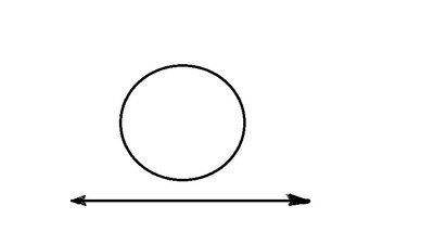

Пример
Даешь газ...точнее ускоряешься и чувствуешь,что руль пошел в сторону,соответственно и машина тоже...
Как только ускорился и переводишь педаль газа в обычное положение(ну чтобы поддерживать набранную скорость)-руль встает прямо...
Иногда,вот к примеру как у меня-при Кикдауне,машину вообще так кидает,что страшно становится...
Дело было в переднем сайлент блоке,правого рычага...
Замена+развал/сход убрали проблему
Добавлено спустя 13 минут 59 секунд:
Тоже и лазил с монтажкой....и смотрел...и репу чесал.
Вот ниже фотка колеса.
И вообще как я обнаружил,что сайленту пипец?
Взвесили колесо,предварительно загнав машинку на яму.Далее просто начал колесо шевелить по горизонтали(туда-сюда),а друг смотрел,что происходит в подвеской...
:shock: тут же увидели люфт в узле "подрамник/рычаг"....у меня еще это ведение сопровождалось скрежетом, потом как показало вскрытие-гайка,которая притягивает рычаг(передний сайлент),в подрамнике просто открутилась...и этот стягивающий болт жил своей жизнью.
Пришлось разрезать окошко....прихватывать и тд и тп
колесо.jpg [ 17.06 КБ | Просмотров: 2618 ]
