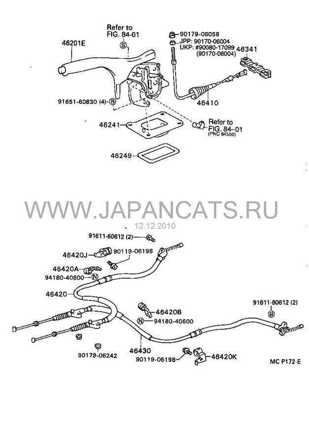

Вот тут посмотри как тросики быть должны
Комментарий к файлу: Тут нарисовано
Тросики ручника.jpg [ 98.93 КБ | Просмотров: 2707 ]

Все сделано именно по этой картинке, сам контролировал за сервис-мэнами, собрано все правильно. левый тросик перекрещивается с правым.
