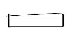

Если смотреть на машину сзади то видно что расстояние от пола до кузова с право больше чем слева притом на много. Т.е. левой заднее колесо от крыла находится на расстоянии 5 см а правое 10-15.. и получается что машина сзади кривая. Колёса относительно земли стоят ровно. Балка тоже.
Примерно на рисунке нижняя полоса Пол потом балка колёс а потом криво кузов
Авто устанавливал ровно... Чё может быть?

высоту автомобиля регулирует три параметра:
1. Размер колеса
2. Пружины
3. амморты(немного)
Скорее всего просела/сломалась левая пружина(судя по рисунку)
Вывешивать и смотреть надо.

у меня такое было, пружина лопнула.
СообщениеДобавлено: Пт фев 25, 2011 11:02 pm
Тоже склоняюсь к версии про пружину.
Или дикое нарушение центровки груза в багажнике. %-)

чуть вроде не правильно написал... Получается что 3 колеса по зазору между кузовом и резиной одинаковы, у последнего почему-то выше на 10 см... просмотрел задние пружины лопнувшие пружины не нашёл. как определить лопнувшую пружину? и пружина ли это? раньше высота кузова относительно земли была на уровне сейчас 3-х *нормальных* колёс... т.е. хз почему 1 угол стал задрат.

Просевшее заднее колесо поддомкрать - состоянике пружины видно будет сразу.Часто ломает крайний виток, но 10 сантиметров - очень много. Один сломанный виток на столько не изменит высоту кузова - может стойка заклинила?
+1 стойка замёрзла, пружину тоже не мешало бы посмотреть.

Лопнула передняя левая пружина. Теперь надо ехать покупать и менять.
