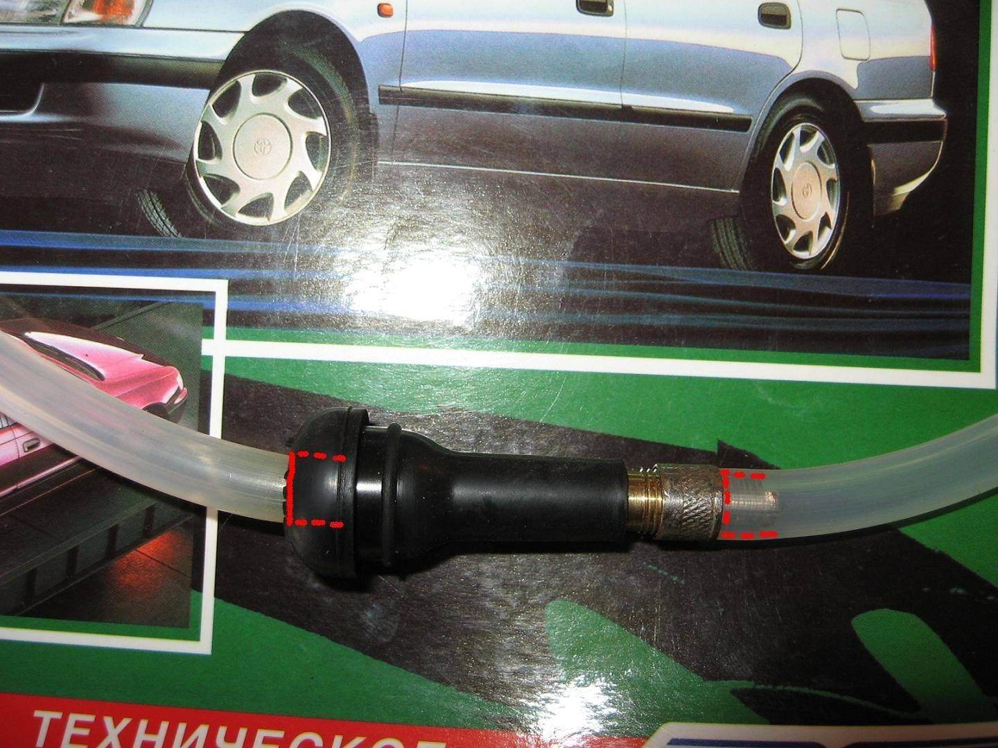

Просьба прокоментировать, х...й я занимаюсь или нет :D . Так как эксплуат. Карину николаевну я сам и один для прокачки тормозов пришла мне в голову идея, та что на фото (красным-проклеянно). Жду коментов, сам пока не пробовал (занят заменой мск).

СообщениеДобавлено: Ср авг 12, 2009 4:25 pm
Для ТАЗиков даже специальные крышки бачков ГТЦ с внедрёнными ниппелями продаются. ;-)
Кстати, такой способ прокачки весьма хорош.

СообщениеДобавлено: Пт авг 14, 2009 10:14 am
Сообщения: 1733
Блин, ну вы даете, овт это только по сути вопроса
и то ... Значит никто такой девайс не пробовал ? И как он будет харош тоже никто не подскажет ? :( Суть такова, я насаживаю (согласно направлению нипеля) одну трубочку на штуцер прокачки на суппорте, другую сооветс. в емкость, чутка открываю его. Заполнив бачок до краев, начинаем аккуратно работать педалью, контролируя время от времени уровень жижи, и в бочке, и в емкости со старой. Ну вот такими темпами, как то так :)

СообщениеДобавлено: Пт авг 14, 2009 10:20 am
Enakin
я пробывал, говорю же на 21 волге с совмещеным бачком щилиндров сцепления и тормозов, иначе ни как) педалью не надо там работать практически, так только контрольный если в конце, но рескуеь захватить пузырь.
СообщениеДобавлено: Пт авг 14, 2009 10:23 am
Сообщения: 1733
Лев
Так в том то и прикол, что вроде как нипель (он же обратный клапан) не даст пузырь схватить. Или я ошибаюсь, или я тебя не понял, или ты не понял меня :D
СообщениеДобавлено: Пт авг 14, 2009 10:25 am
Enakin
нипель тут не причем, ты же создаешь давление воздуха в бачке, в там рискуешь схватить, но при условии нажатии педали, но мне кажется это больше предположение инструкции чем правда. Я вообще от запаски прокачивал) а нипель был встроен непосредственно в крышку бачка
СообщениеДобавлено: Пт авг 14, 2009 10:44 am
Сообщения: 1733
Лев
По ходу дела, я понял, что ты меня не понял, ентот девайс подключается к прокачному штуцеру на суппорте. Тем снова думаем :wink:
СообщениеДобавлено: Пт авг 14, 2009 10:49 am
Enakin
ааааа хххххх))) не тогда я не советчик)
Хотя есть ли у тебя увереност,ь что воздух будет выходит раньше через твой ПК, чем тебе надо будет делать возрат педали? Плюс не забывай про подсос через резбовое соединение) Его фактически нет при работующем штуцере, но он есть стоит создать на выходе штуцера нагрузку.
СообщениеДобавлено: Пт авг 14, 2009 10:53 am
Зарегистрирован: Ср окт 15, 2008 1:40 pm
Сообщения: 56
1 А не слетит ли эта конструкция со штуцера прокачного при первом же нажатии на педаль? Давление то там не маленькое.
2 Не засосёт ли воздух в цилиндр при отпускании педали через его резьбу? Он же, как я понимаю, должен быть немного приоткручен, а резьба всё равно немного неплотность имеет.

СообщениеДобавлено: Пт авг 14, 2009 10:54 am
Сообщения: 714
Откуда: Краснодар
Репутация: 27 [ ? ]
Enakin
Идея неплохая, только контроля потока жидкости -никакого, прокачивать будешь "вслепую" или с 2-ным запасом объема жидкости в тормозной системе. Если есть желание поэкспериментировать - вперед! О результатах напишешь.
Не уверен, что ты выиграешь во временном отношении. Качество тоже под вопросом - нипель надо модернизировать -увеличить площадь опорного давления на шток, иначе все попытки продавить жидкость будут тщетны.
