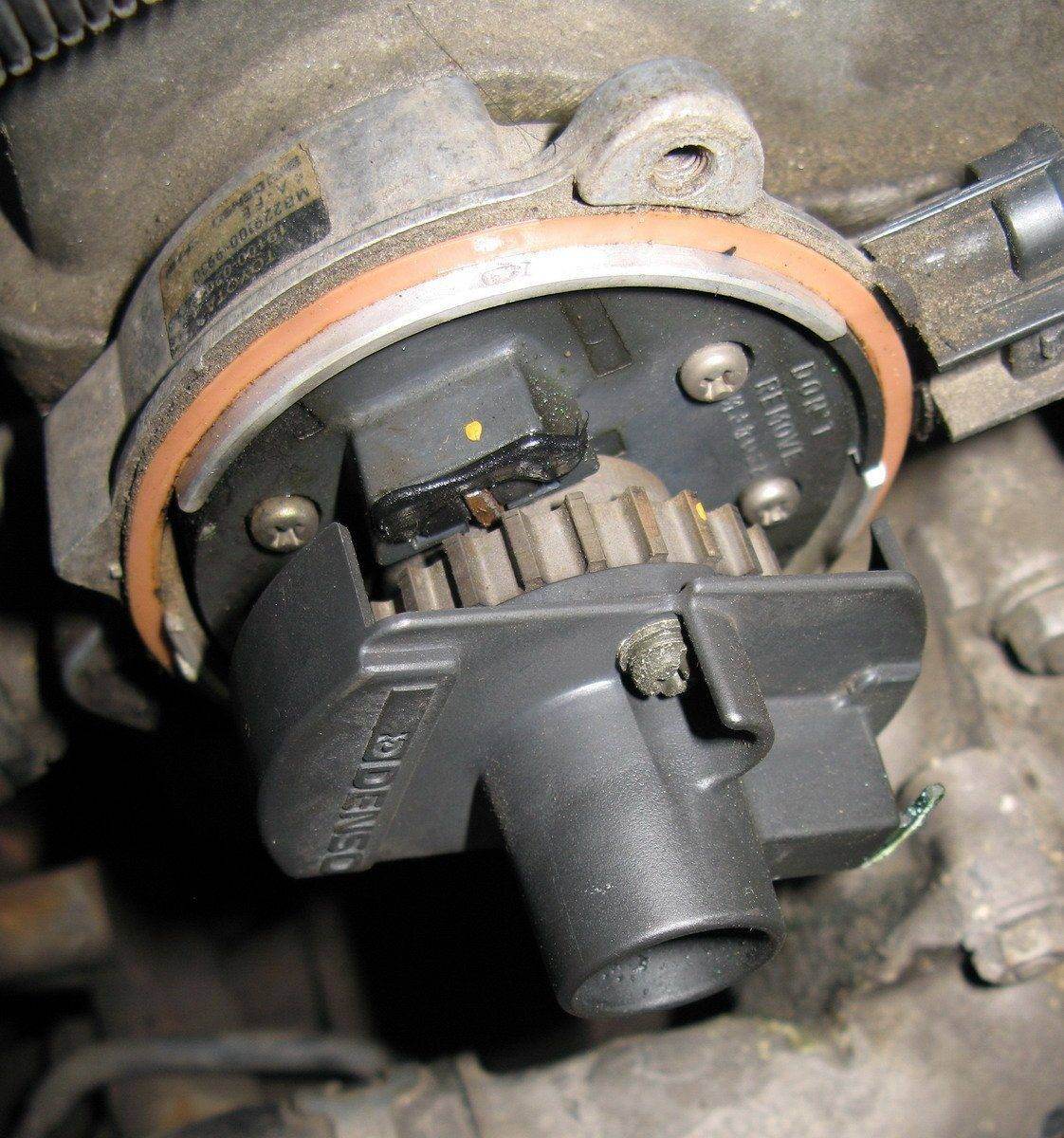

1. Снимаем вв провода, аккуратно тянем за колпачки,
/для удобства можно снять клему с трамблёра./
2. Откручиваем крышку трамблёра головкой на 8 сверху и снизу.
/Воздушный фильтр я не снимал/
3. Откручиваем крестовой отвёрткой берунок.
/У меня открутился без проблем./

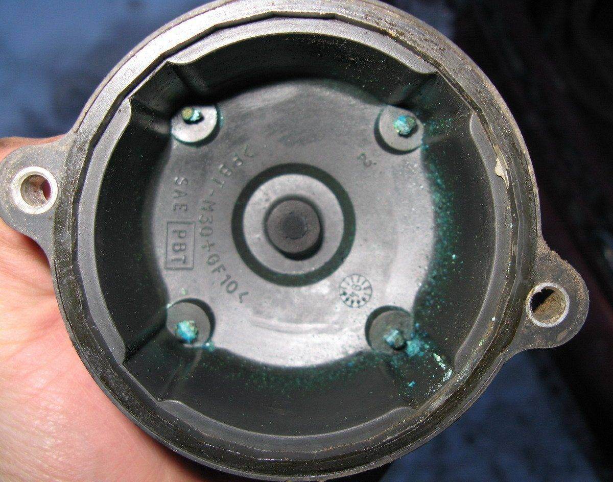

Выводы:
Зацвела моя крышка от сырости, которая попадала,
т к она не была притянута вообще!
И не удивительно всё простояло с завода! родное! 16лет! это ТОЙОТА!!!
старую крышку/контакты/ можно почистить шкуркой и заменить
Toyota 19115-88280 Контакт центральный крышки трамблёра 41р,
что я и сделал про запас....
Комментарий к файлу: мой бегунок
IMG_0854.jpg [ 332.53 КБ | Просмотров: 12743 ]
Комментарий к файлу: крышка цветёт, центр. уголёк спресовало и стёрло
IMG_0856.jpg [ 280.82 КБ | Просмотров: 12759 ]
