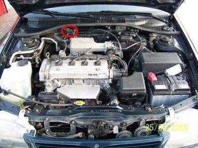

luckyjoker писал(а):
Вот ещё: Когда включено зажигание, горит зелёная, стоит завести- оранжевая
могет МАП-сенсор чудит ???

СообщениеДобавлено: Вт ноя 30, 2010 12:08 am
Сообщения: 1030
Откуда: Германия
Машина: Toyota Picnic
вот!
100_2097.JPG [ 77.02 КБ | Просмотров: 2710 ]

Как протестировать этот датчик???? Либо сразу на замену???? И как он называется??
