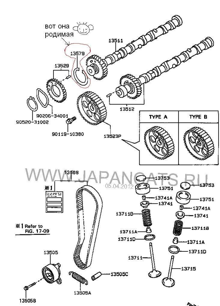

Можете подсказать, а лучше показать как она выглядит?? прям пружинка что ле? Она у меня сломалась из за неё тарахтит двигатель...
Была Toyota Carina E 1.6 (LB)
 Заголовок сообщения: Re: пружина шестерни распредвала
СообщениеДобавлено: Чт апр 05, 2012 11:31 pm
Серж
вот картинка
Комментарий к файлу: пружинка
пружина.JPG [ 291.41 КБ | Просмотров: 3828 ]
