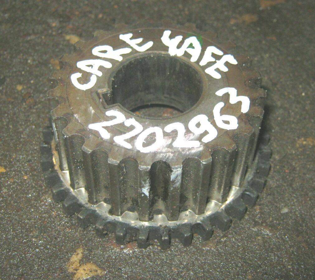

Всем доброго дня.
Помогите найти правильный номер шестерни коленвала двигуна 4A-FE. Я так понимаю, что любого двигателя серии А. Известный каталог выдает два номера. Мне нужна та, которая с дополнительными зубчиками для датчика коленвала. (у самой шестерни 24зуба). Спасибо.
e3f45127d0051522a4495b7efb6e31f2.jpg [ 155.87 КБ | Просмотров: 2001 ]

шестерни с зубчиками тоже есть в двух исполнениях и не взаимозаменяемы у английских Бош и японских Денсо

Вот-вот, это и смущает.
Англичанка, AVENSIS, Бош.

по Вину бьется два варианта? В примечаниях что написано?

1) 13521-15020
4AFE..AT220..LHD..SED..TERRA
W/O(OIL COOLER)
Но это не она. хотя по машине совпадает. совпадает размер, количество зубов, но нет зучиков под датчик.
2) 13521-16040
4AFE..AT220..LHD
Боюсь заказывать.
У меня авенсис, с довольно редкой комплектацией. Вот не "земля" она, и не "солнце", а "ЛУНА". Англичанка из Германии. И Exist всегда по электрике меня обманывает.
 Заголовок сообщения: Re: Помогите с номером шестерни
СообщениеДобавлено: Пн апр 01, 2013 4:38 pm
масляного радиатора нет? Тогда второй номер твой. По описанию так.

в том и дело. маслянный радиатор есть. а шестерня первая не моя.
СообщениеДобавлено: Пн апр 01, 2013 5:55 pm
судя по описанию как раз первый вариант без масляного радиатора: W/O(OIL COOLER) = without oil cooler
если не прав - поправьте.
в таком случае все сходится, и заказывать надо вторую

Правда, может быть в этом разгадка. Интересная зависимость наличия датчика коленвала и маслянного радиатора

Так и у меня такая же почти проблема. Разбило шпонку и шкив к-вала. Из-за шпонки не смог аккуратно сдернуть шестерню, пришлось применить зубило, разбил шлицы. Заказал (не думая о маслянном радиаторе) тоже 13521-15020. Тоже могу отдать за сок (лежит передо мною). Она, зараза, без шлицов. Боюсь ошибиться еще раз. Причем менегер указал именно на 13521-15020 (1352102030 аналог 13521-15020 для комплектации с маслокулером). ТАК ВЫ КАКУЮ ПОСТАВИЛИ ?

Ps я думаю твоя(и моя тоже) будет эта 13521-16040

Докладываю. Пришла шестерня, которая нужна.
Если кому-то будет полезно, выкладываю фото.
Отдельное спасибо Sanchis85 за "without oil cooler" !!!
