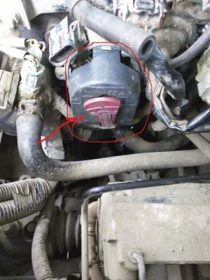

теперь другая трабла возникла! Когда катушку разбирал,для снятия разъема питания катушки,там провод оголенный был,поломал защитную крышку трамблера, на экзисте 10ть дней ждать не подскажите может какая замена есть?

защитная крышка трамблера,есть ли замена кроме оригинальной?

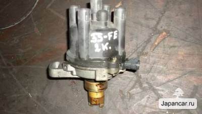

.. крышка распределителя зажигания 3S-FE...
о какой замене идёт речь?
fcd83748.jpg [ 24.49 КБ | Просмотров: 2546 ]

см.фото
IMG_20141226_135007.jpg [ 122.18 КБ | Просмотров: 2542 ]

ясно...у разборщиков на форуме если спросить...

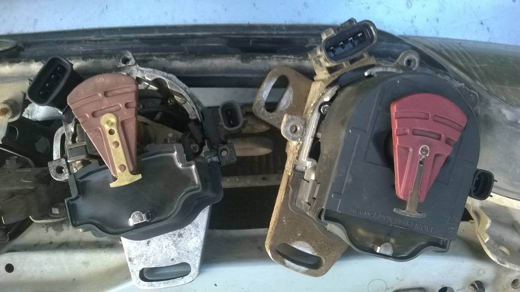

Можно и без этой крышки.На фото справа-снятый с моего мотора трамблер,слева-установленный.Все работает.

а там коротнуть ничего не может?
Я Что очень быстро ехал?-нет,вы слишком низко летели!
СообщениеДобавлено: Пн янв 05, 2015 10:05 pm
Сообщения: 992
Двигатель: 3S-FE, мех.
неисключено) а откуда такие домыслы?
