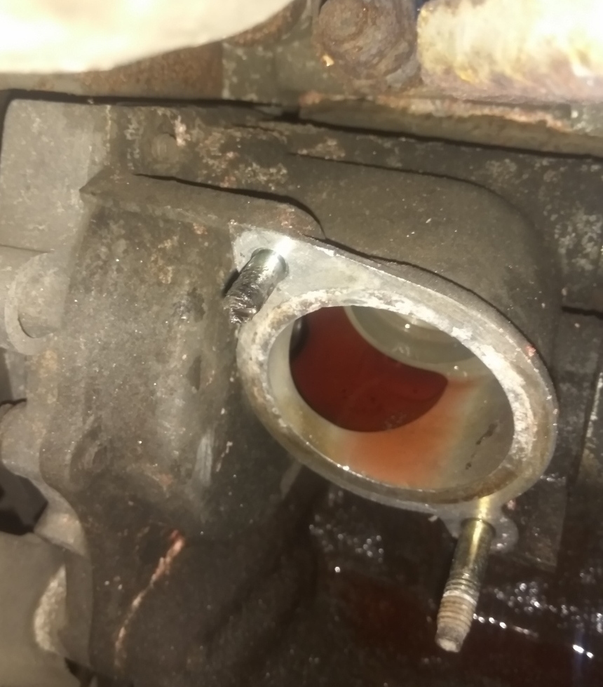

Здравствуйте! Обломал в спешке шпильку, соединяющую фланцы, в которые термостат вставляется. Номер запчасти 16193-63010. Уже заказал новую, но, возможно, заменю на подходящий кусок резьбовой шпильки. Торчит приличная часть, но ухватить не так-то просто из-за небольшого диаметра и окружающих деталей, которые легко не снять. Пробовал греть строительным феном, сделать дремелем шлиц в торце, умеренные продольные постукивания молотком. Пока не двигается с места. Что посоветуете? И, кстати, там резьба какая на том конце, что к двигателю, обычная, или обратная, кто знает точно?

Apprentice писал(а):
Что посоветуете?
Может приварить гайку к шпильке и выкрутить?
Этот вариант уже подсказали, но оставлю его на случай, если другие не сработают. Сварка и минимальный навык есть, но пока не хочу в подкапотку лезть со сваркой, по соображениям безопасности.

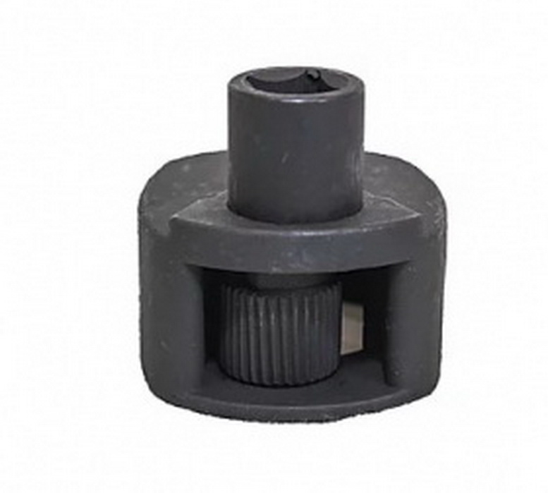

Apprentice
есть спец ключ с эксцентриком.
есть Шпильковерт эксцентриковый.
хватает насмерть!!!
хватает насмерть!!!
Я бы не сказал, не помню что я выкручивал, так и не смог -прокручивался, может качество инструмента было плохое :nez-nayu: ...

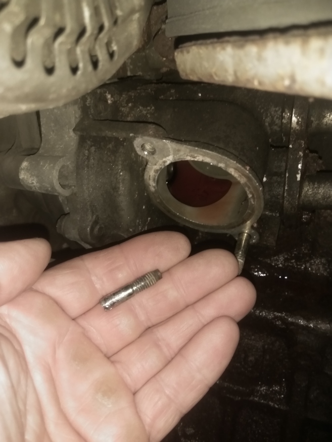

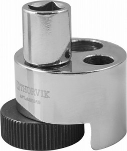

Вопрос легко решился с помощью купленной насадки шпильковерта подходящего калибра. Всем спасибо за советы!
ну вот а я что говорил...
