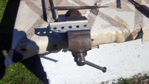

Наконец то закончилась (я так думаю) эпопея с тросом газа на 3S-FE.
Начну сначала.

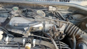

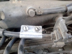

1. Обнаружилась неприятность - лопнула рубашка троса. Вопрос решился изготовлением хомута, стянувшего поломку. Проездил года три.

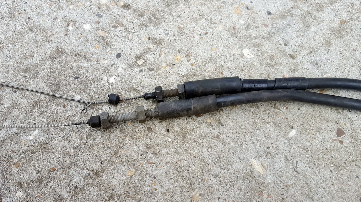

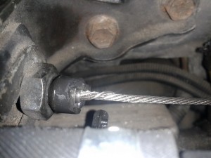

2. Обнаружилась неприятность - начал пушиться спм трос. Педаль немного начало подклинивать, стала жесткой. Однажды на хорошей скорости обороты не упали. Пришлось резко принимать вправо и глушить двигатель. Причина - появилась петля, которая отказалась уходить обратно в рубашку. Начались поиски троса. Два варианта или искать контракт или колхозить.
- Купил трос у клубня. Подобрал удобное время, поменял и он не подошел по длине рубашки. Длина троса а рубашка длиннее на 5 см. Немного расстроился.
- Купил трос от таза. По совету Клубня
viewtopic.php?f=7&t=3265&hilit=%D1%81%D1%82%D0%B0%D0%B2%D0%B8%D0%BC+%D0%BE%D1%82%D0%B5%D1%87%D0%B5%D1%81%D1%82%D0%B2%D0%B5%D0%BD%D0%BD%D1%8B%D0%B5&start=700
Начал ставить. Вижу что шансов нет. Не пойму как его ставили и от какой Нивы, но на нем рубашка еще длиннее! Да же если перевернуть кронштейн, то все равно никак не получалось его поставить!

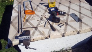

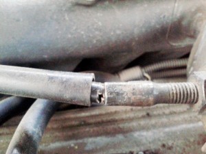

- Решил внедрить контрактный трос. Немного подумав сделал удлинитель для кронштейна, что позволило переместить его на нужную длину и надежно закрепить. Результат - ВСЕ работает!
Длина троса 3S-FE
Оплетка - 158 мм.
Трос - 182 мм.
Это все! Спасибо за внимание.
Комментарий к файлу: Треснула рубашка
20160404_180923.jpg [ 114.78 КБ | Просмотров: 17807 ]
Комментарий к файлу: Сделан хомут
20160404_182037.jpg [ 112.93 КБ | Просмотров: 17807 ]
Комментарий к файлу: Тросик начал пушиться
20191231_152613.jpg [ 295.62 КБ | Просмотров: 17807 ]
Комментарий к файлу: Разность длин тросов. Мой короче. Видна петля...
20200504_134851.jpg [ 465.68 КБ | Просмотров: 17807 ]
Комментарий к файлу: Берем инструмент, находим подручный материал
20200511_091728.jpg [ 416.49 КБ | Просмотров: 17807 ]
Комментарий к файлу: Изготавливаем
20200511_091725.jpg [ 256.06 КБ | Просмотров: 17807 ]
Комментарий к файлу: Результат
20200511_095139.jpg [ 334.98 КБ | Просмотров: 17807 ]
