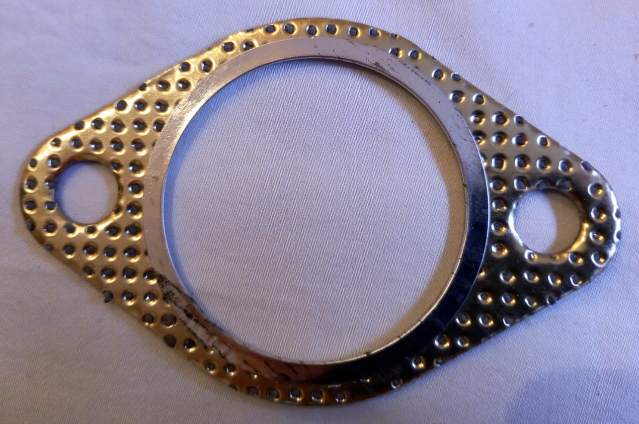

Прогорела прокладка глушителя. Пару лет назад поменял фланцы. Наверное прокладки были не надлежащего качества. Начались поиски по физическим размерам. Диаметр трубы 60 мм., расстояние между болтами 90 мм. Спасибо форумчанам. Подсказали где искать. И вот они у меня. Теперь ждем летной погоды для замены.
прокладка.jpg [ 78.11 КБ | Просмотров: 7244 ]
