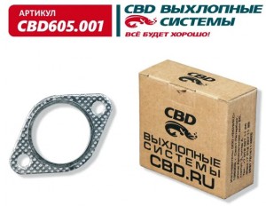

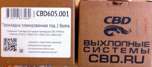

Прогорела прокладка глушителя. Пару лет назад поменял фланцы. Наверное прокладки были не надлежащего качества. Начались поиски по физическим размерам. Диаметр трубы 60 мм., расстояние между болтами 90 мм. Спасибо форумчанам. Подсказали где искать. И вот они у меня. Теперь ждем летной погоды для замены.

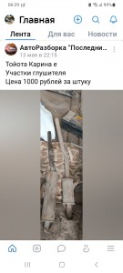

По моей просьбе выложил глушаки. Есть еще всяко разное.
Screenshot_20240517_062937_VK.jpg [ 84.96 КБ | Просмотров: 5859 ]
 Заголовок сообщения: Re: выхлопная система
СообщениеДобавлено: Пт май 17, 2024 8:57 am
Сообщения: 3627
Ну и что тут можно купить?
Ржавый резонатор на сгнивших фланцах,на наших разборках одна труха.
