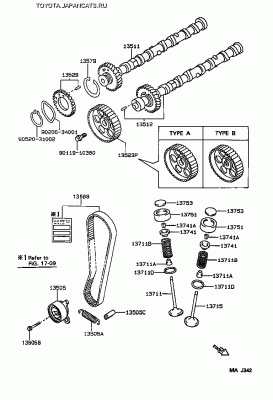

На валу 13511 пружина 13579 держит колесо 13529. инструкцию по установке читай в букваре
valy.gif [ 22.54 КБ | Просмотров: 23843 ]

Врятли шестерня. Когда мне собрали с невзведенной - тарахтел как дизель, в разы громче, такой равномерный грохот из клаппанной.

Ну раз разбирает - пускай глянет, лишним небудет, темболее что от ремня там недалеко до шестерни :)
