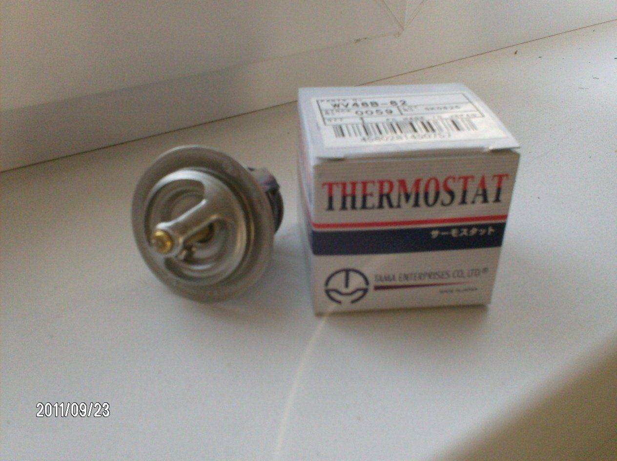

Ash
Добавлено: Вт сен 27, 2011 2:59 pm |
| Реставратор ведерка |
Зарегистрирован: Ср апр 08, 2009 1:15 pm Сообщения: 3935 Откуда: |48| Репутация: 156 [ ? ]
Надо было бы поставить ТАМА на 88. Прогревалась бы быстрее - и в салоне ташкент! А так 82 - с завода. Добавлено спустя 1 минуту 13 секунд:WV48B-88
_________________ У тойот 90-х нет года выпуска. Есть состояние. Бортовой журнал. drive2Установка би-линз в фарыВедерки в хозяйстве: Toyota Isis Platana 1ZZ-FE A/T, Toyota Carina E LEGO 3S-GE Beams RedTop М/T, Nissan X-Trail T31 MR20DE CVT, Land Cruiser Prado KZJ95 1KZ-TE A/T
| Вернуться к началу |
Евген
Добавлено: Вт сен 27, 2011 3:10 pm |
| Инопланетный гость Селигера |
Зарегистрирован: Ср янв 28, 2009 11:00 pm Сообщения: 4881 Откуда: Петрозаводск Репутация: 117 [ ? ]
AshА если он из Казахстана/Узбекистана или других теплых стран? На фига ему "горячий" термостат? Это необходимо там, где морозы ближе к 30 и ниже
_________________ Было: Carina E, 1997, 4A-FE Bosch Motronic; Chevrolet Rezzo, 2007 Стало: VW Sharan 1.9TDI ASZ, 2004 + Ford Transit 2.0 DOHC, 1998, грузопасс
Ash
Добавлено: Вт сен 27, 2011 3:12 pm |
Необязательно. Быстрее ведерко прогреется - быстрее перейдет к нормальному расходу и нормальным оборотам.  Будет довольно урчать. Я вообще теплолюбивое животное - люблю ташкент в салоне и открыте окна:-D
serg62
Добавлено: Вт сен 27, 2011 4:24 pm |
| Наставник |
Зарегистрирован: Вт сен 13, 2011 4:46 pm Сообщения: 87 Откуда: Казахстан, г. Алматы Репутация: 0 [ ? ]
Двигатель: V1.8 7A-FE
Ну, вопрос возник из-за того, что на Мазде путем подбора я поменял 3 термостата, начиная от 82 и заканчивая 88. Спасибо за ответы, для Казахстана нам более не нать. Завтра буду менять.
