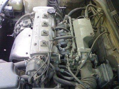

СообщениеДобавлено: Вс июн 15, 2008 1:42 am
вот

СообщениеДобавлено: Вс июн 15, 2008 2:26 am
slk писал(а):
ямбда отсутствует
внизу фотки, в коллекторе что по твоему?
Здесь столько много расписано про форсунки, а ты на это и не обратил внимания.
ЛБ у тебя.
СообщениеДобавлено: Вс июн 15, 2008 10:19 am
слушай а за что отвечает лямбда и где она находится......я в сервисе спрашивал есть ли у меня лямбда-ответ нет,вот здесь и возникли сомнения. :(
СообщениеДобавлено: Вс июн 15, 2008 10:31 am
slk, они правильно сказали, у тебя нет лямды, а есть датчик обедненки.
slk писал(а):
и где она находится
двумя болтами прикручена.

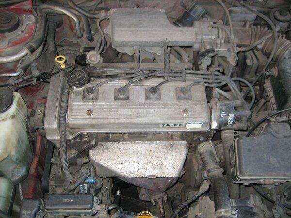

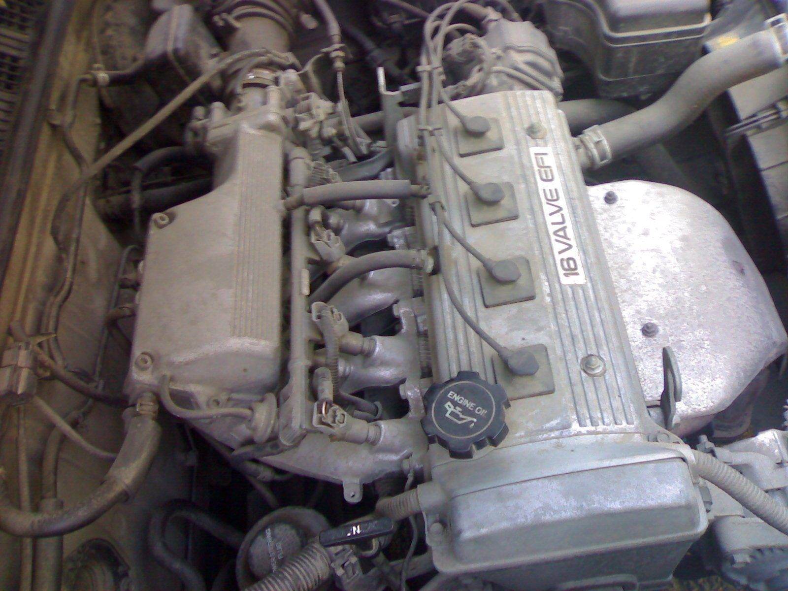

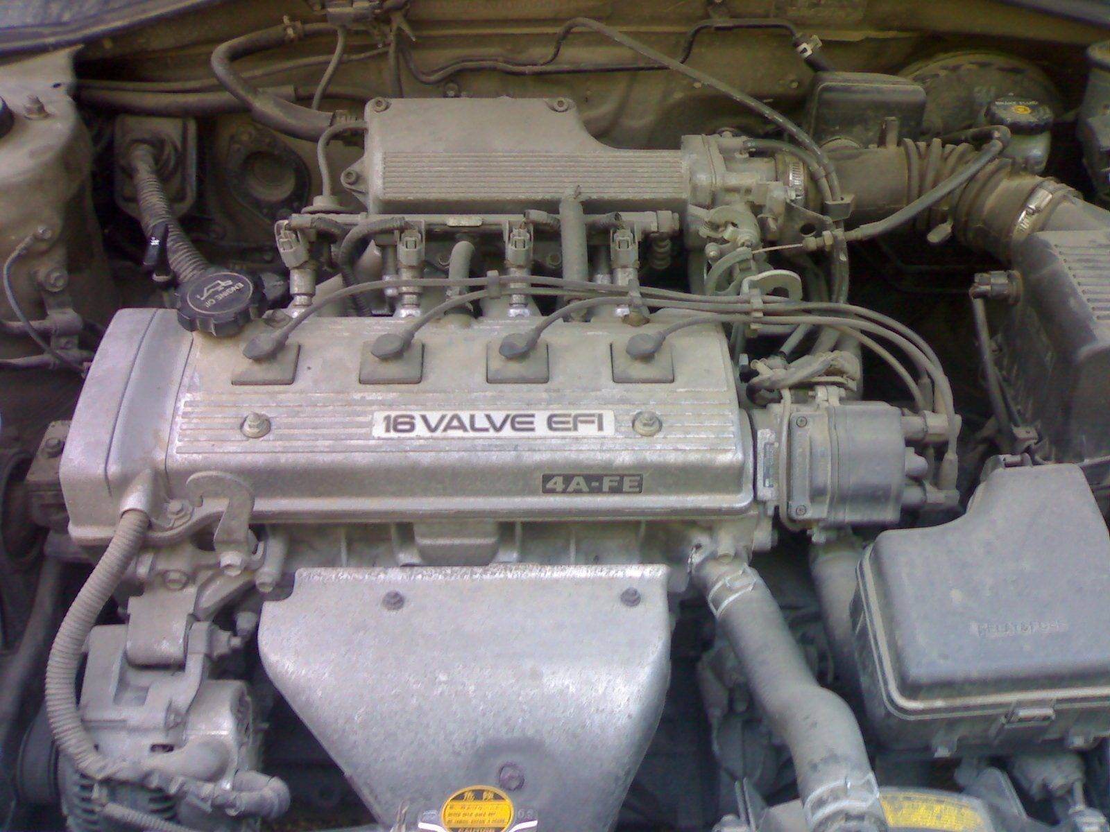

Вроде у меня не Ленборн? посмотрите или я ошибаюсь?
Фото349.jpg [ 311.81 КБ | Просмотров: 11823 ]
Фото350.jpg [ 347.33 КБ | Просмотров: 11845 ]
Фото351.jpg [ 303.51 КБ | Просмотров: 11856 ]
СообщениеДобавлено: Вт авг 26, 2008 9:45 am
Сообщения: 1833
Откуда: г.Королёв
А по моему нет. Но могу ошибаться, ждём других ответофф :)
Нет, неошибаешься.
А год какой?
Ты уверен что англичанка?
СообщениеДобавлено: Вт авг 26, 2008 9:57 am
Сообщения: 708
Откуда: Kazakhstan, Almaty
93 года, SB - значит англичанка...........короче чем больше читаю, тем больше сомнения терзают лён или не лён ...........
