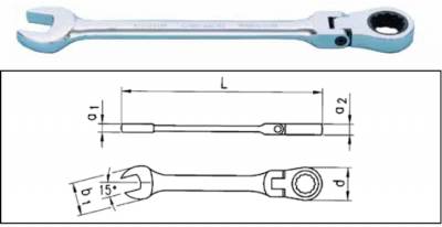

Вчера меняли заднюю опору двигателя на 3S-fe...Основной гемор вышел из-за хомута шланга гидроусилителя,который японцы привернули к самой опоре..Вернее из-за болта,которым привёрнут этот хомут(ключ на 12)...
Кто сам будет снимать,советую приобрести примерно вот такой ключ..Очень нам его не хватило...

Ага,это главный ключ при замене задней опоры :)
Либо очень много терпения.
Терпение,мы с Олежкой заменили на длинное зубило с кувалдой :)(не принимайте как совет к действию)И то,как часа два промучались откручивая простым рожковым... ..Болт -не понятно зачем такой длинный ...

Я когда менял заднюю,проклял всё)) Одна из самых сложных операций на триэсе...
Да и в новой опоре отверстие крепления этого шланга чуть смещено было . Так и оставил его неприкрученным)

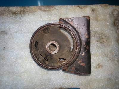

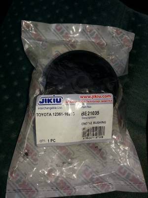

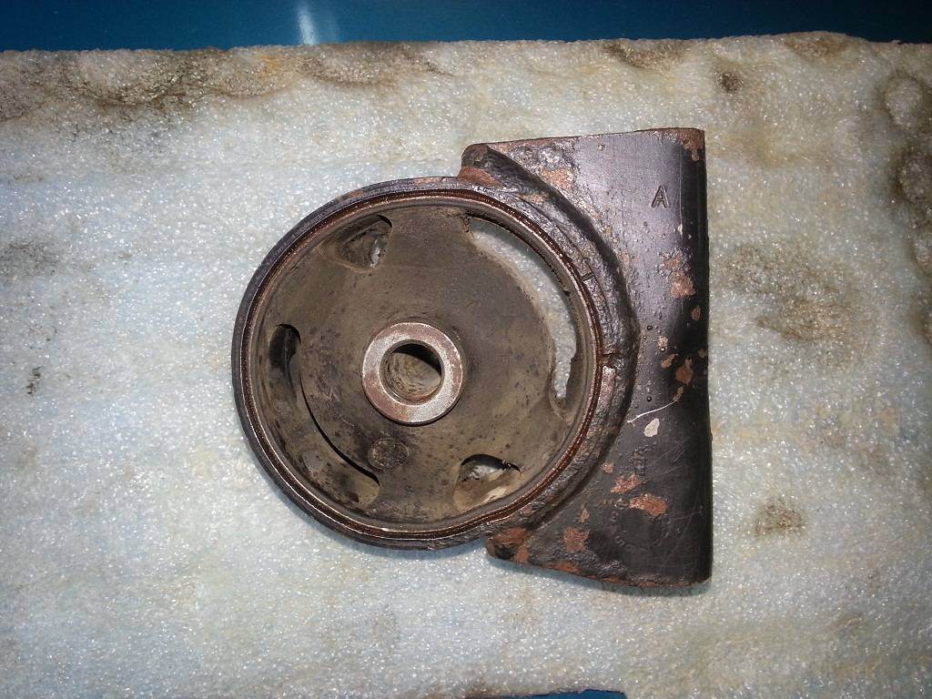

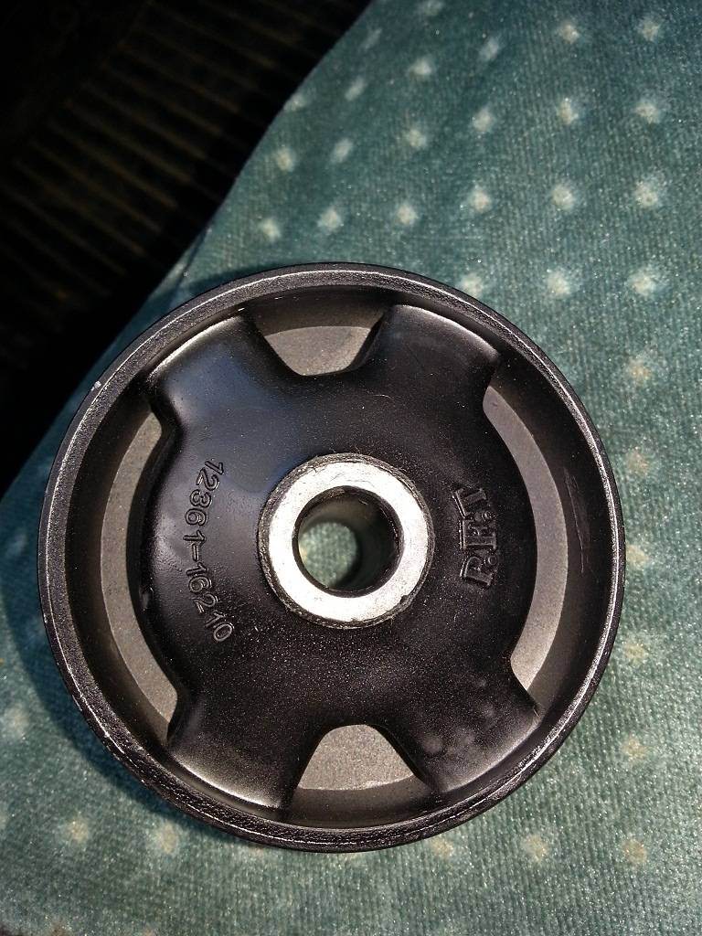

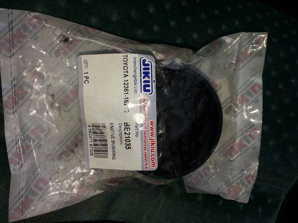

всем привет, решил заменить картридж передней опоры, купил вот такой Jikiu BE21035
с виду по качеству не плохой, резина не "дубовая", но твёрже чем стоит на данный момент. при снятии старого увидел, что опора стала овальная, она скорее всего ещё с завода, выбит год 97, менять передумал т.к. опора оказалась ещё более менее, трещины не очень глубокие, и появились сомнения, то что новый картридж в овальную опору не запресую... поставил обратно, регулировочный болт затянул после перегазовки двигателя, положение его сместилось на 3мм примерно.
как думаете из-за чего опора стала такая? дтп или неправильная затяжка болта?

СообщениеДобавлено: Ср июл 30, 2014 12:16 am
aboldys ничего страшного, все нормально.
