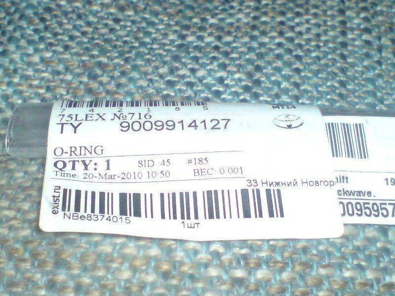

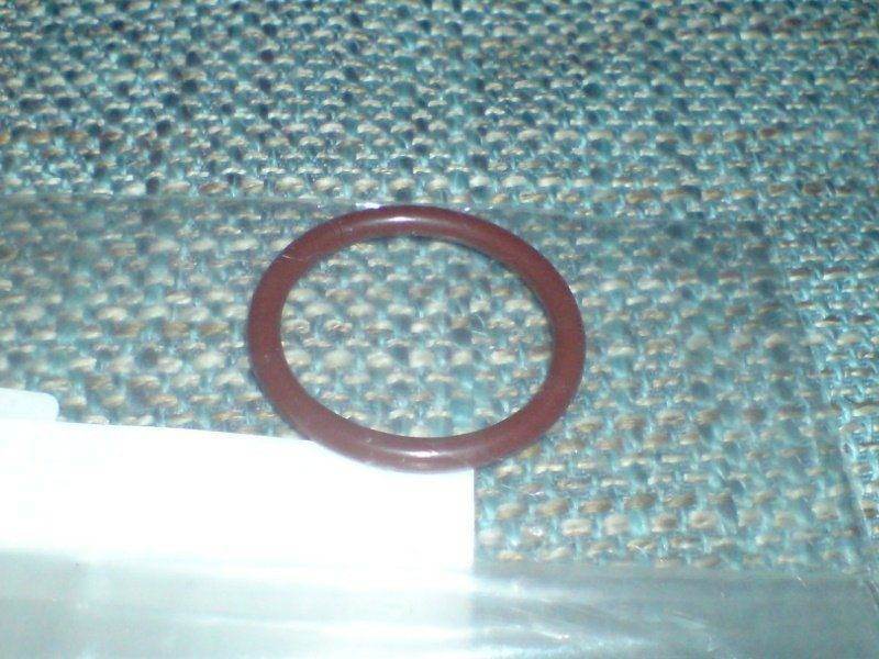

СообщениеДобавлено: Вт окт 19, 2010 10:14 am
Вот отжал колечко у клиента. Ему не понадобилось,я забрал.
Оригинальное,брал на 3s-fe на Селику,рыжее,никакое не черное :)

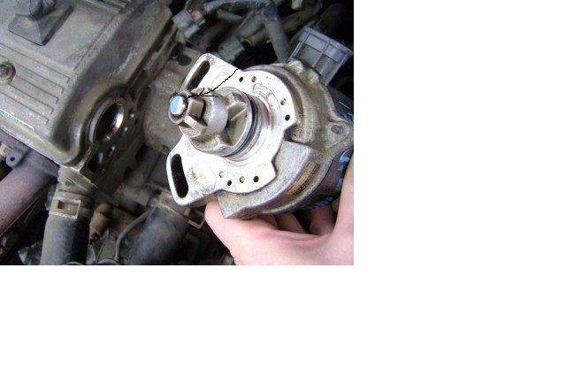

Мужчины выручайте ,потекло масло через трамблёр,хотел разобрать его и с сальничком по магазинам побегать,в надежде найти что то подходящее,но при выбивание пальца из вала трамблёра лопнула вот эта штука не знаю как называется,руки опустились,собрал всё назад,щас ездею и опасаюсь,вдруг совсем поламается,мож у кого есть?
t_dsc00895_110.jpg [ 50.41 КБ | Просмотров: 8745 ]
Garina E 1993 г седан,ДВС 4а-фе ЛБ
СообщениеДобавлено: Пт июн 03, 2011 6:42 pm
Может и поломаться, не дай Бог.
От ЛЮБОГО трамблёра сгодится тебе, хоть ЛБ, хоть неЛБ, хоть 3S, хоть 4E...
От бошевского только не подойдёт.
Ищи у кого-нибудь убитый трамблёр.

Beso, то есть лучше пока не ездить?
СообщениеДобавлено: Пт июн 03, 2011 11:41 pm
Мне кажется максимум неприятностей - это заглохший двигатель. Разлететься и наломать дров эта железка вроде не должна :?
СообщениеДобавлено: Сб июн 04, 2011 12:22 am
Скажем так: если расколется - то неприятности могут случиться... Заглохнет двигатель не обязательно, кстати... Если отколется менее половины, то одно крыло вполне справно будет передавать вращение на вал трамблёра... А вылетевшее второе может попасть под кулачок распредвала, например...

brusok/ru
изымай "штучку" делай на месте трещины акуратненько фасочку и провари полуавтоматом с последующей зачисткой- по идеи должно держатся, только делать надо очень все окуратно
Оченьата трудна будет обломку просочиться с места установки. Лопнет только по линии отверстий для фиксирующего штифта - других концентраторов напряжений там нету, а половинка широкой центральной части пролезти в щель не должна - не так великИ там центробежные силы. Ну например в любых трамблерах с центробежным регулированием куда более массивные грузики вращающиеся по бОльшему радиусу не могут толком хиленькие пружинки растянуть.

Бэндэр писал(а):
brusok/ru
+1:)
у меня тоже самое приключилось.В шоке не знал что делать) http://www.carina-e.ru/viewtopic.php?t=9917 и никто не ответил по существу)))
Зато помог соклубник наш - просто отдал знакомому, детальку аккуратно в аргоновой среде заварили. надфилем подточили - езжу . все нормально.
Вари, и не переживая ставь)

Буду пробовать ,спасибо за совет,а лучше вышлете штуковину такую,мож у кого есть?
СообщениеДобавлено: Вт июн 07, 2011 6:39 am
Сообщения: 1793
Откуда: Казань - 16rus
да быстрее заварить , чем ждать, пока кто либо вышлет. трамблер под заказ целиком нижней частью идет.( вроде)
