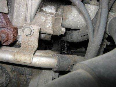

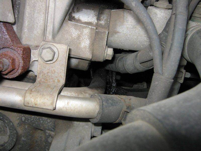

Подскажите, у кого 3s-fe, у меня течет в районе трамблера и патрубка водяного что рядом. Что нужно менять чтобы убрать эту течь? На многих 3s видел такое.

СообщениеДобавлено: Пт фев 04, 2011 9:15 pm
В одном из худших вариантов - сальник вала трамблёра.
СообщениеДобавлено: Пт фев 04, 2011 9:37 pm
меняется сложно он?
СообщениеДобавлено: Пт фев 04, 2011 9:39 pm
R-tem
С полной разборкой трамблёра. Но его ещё купить надо, как отдельная запчасть он не поставляется, надо искать подходящий по размеру сальник.

СообщениеДобавлено: Пт фев 04, 2011 10:26 pm
Евген27 писал(а):
колечки трамблера
Если проблема именно в уплотнительном кольце трамблёра, то возни там на полчаса. И если аккуратно делать, то можно обойтись без стробоскопа, вернув всё по заранее сделанным меткам.
