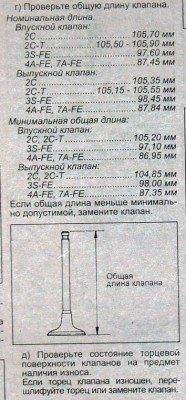

sum, а длина клапана не уменьшается?

я про изменение длины в процессе эксплуатации.

Если есть проверка длины, значит уменьшаться может:)
103_1.jpg [ 113.79 КБ | Просмотров: 8288 ]

вот тут как раз и показана - общаяя длина. По большей части изнашивается юбка клапана, выгорает, и все глубже и глубже садится в седло)
