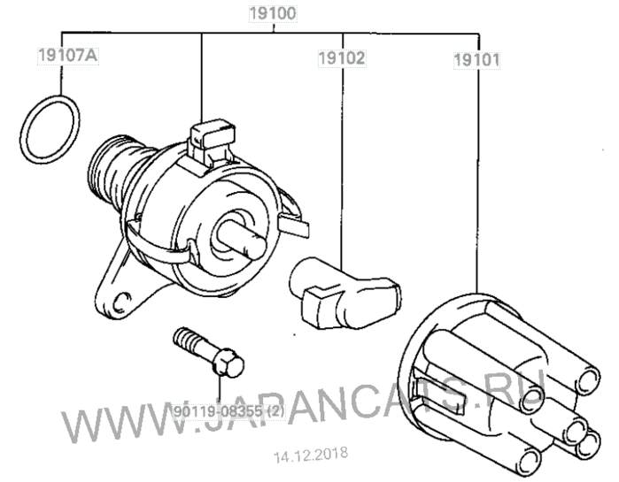

Всем добрый вечер!!Решил немного оживить тему, так как очень скоро хочу поменять крышку трамблёра и бегунок ,у меня Бош мотроник прочитав всю тему так и не нашёл что кто либо в теме менял крышку трамблёра и бегунок у Бош мотроник и поделился бы как он делал и что делал?Как снять бегунок?У меня нет резиновой прокладки. Должна ли быть? что нибудь нужно чистить и чем чистить внутри самого трамблёра?При замене бегунка с крышкой трамблёра?Дренажное отверстие посмотрю может у моего трамблёра тоже есть?Форумчане у кого Бош мотроник отзовитесь ,поделитесь пожалуйста подробнее своим опытом, как лучше всё это поменять и что нужно почистить внутри при замене крышки и бегунка?
 Заголовок сообщения: Re: Сага о крышках трамблёра
СообщениеДобавлено: Пт дек 14, 2018 4:03 am
Сообщения: 4536
Из всех трамблёров на Карину :du_ma_et: Бошевский менее всех замороченный, всё легко и просто.
Добавлено спустя 3 минуты 15 секунд:
mister писал(а):
Как снять бегунок?
Поддеваешь шлицевой отвёрткой и выталкиваешь в сторону воздушного фильтра, если он давно не снимался, скорее всего он прикипел, и при снятии сломается так,что без наличия сменного бегунка не снимай.
Добавлено спустя 31 секунду:
Тоже нету, она там и не предусмотрена.
Добавлено спустя 3 минуты 48 секунд:
Нет дренажного отверстия, отсутствие резиновой прокладки есть и вентиляция...
Добавлено спустя 3 минуты 28 секунд:
Контакт бегунка, состояние резистора бегунка, и контакты внутри крышки, посмотри ещё состояние уголька в центре крышки.
Азамат :mashet_kepkoy: , если бегунок и крышку менять, зачем старые чистить :du_ma_et: :D
СообщениеДобавлено: Пт дек 14, 2018 11:35 am
Сообщения: 4536
Лёха :mashet_kepkoy: , :lol: я понял так, что бегунок менять, а крышку оставить :du_ma_et: , :D .

mister писал(а):
главное чтобы был надёжный и надолго
Достаточно надёжный :-ok-: .
mister писал(а):
каждый год крышку трамблёра менял.
Ну не знаю, я сначала через год поменял, а потом через два, вещь недорогая, а хуже не станет, правда я ставил не оригинал.
mister писал(а):
резиновое кольцо -19107А его нужно менять?
Нет, не надо, это если ты весь трамблёр будешь с двигателя снимать.
mister писал(а):
Когда сниму бегунок со штыря на который он надет нужно ли там побрызгать какой нибудь жидкостью для очистки или нет?
Ну почистить там надо от лишнего, если будет допустим ржа или грязь :ne_vi_del: бензином, спиртом и т.д...
mister писал(а):
Внутри где стенки трамблёра за бегунком если будет пыль или грязь нужно чистить?
От лишнего - да, хотя что там может быть кроме пыли при условии, что резиновое кольцо не пропускает масло.

PANZERMAN писал(а):
колечко тоже замените,
Зачем? Это же трамблёр надо снимать в сборе, если масло не пропускает зачем его трогать, это же и клапанную крышку надо будет снимать, а там :du_ma_et: и прокладка клапанной крышки задействуется.
СообщениеДобавлено: Пн дек 17, 2018 10:00 am
Повар клуба
Сообщения: 9827
Двигатель: резвый
Азамат, колечко между корпусом трамблёра и крышкой трамблёра. Оно 100% уже не то, которое должно быть. Да и стоит оно не огромных денег. А герметизация будет лучше 100%.
Я на драйве2
СообщениеДобавлено: Пн дек 17, 2018 10:07 am

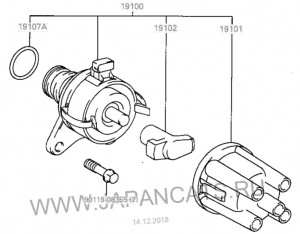

Речь идет о трамблёре БОШ
только в ГБЦ :)
