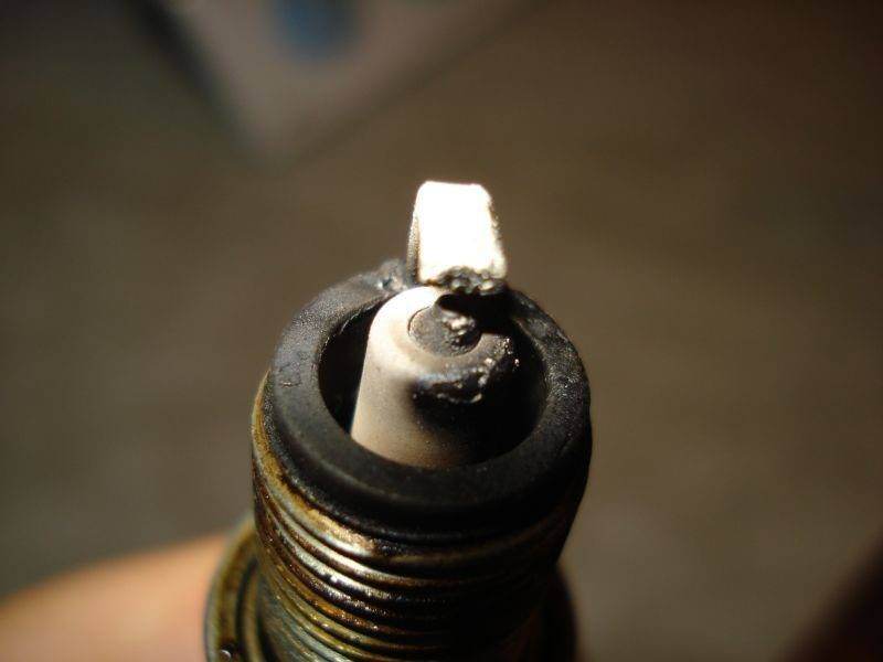

Показывал свою проблеммку в другой теме, вот задам свой вопрос в нужной:
В первом циллиндре постоянно чернеет половина свечи, т.е. через какое-то время работы одна половина изолятора становиться чёрной, а вторая белая, свечи в остальных циллиндрах белые. Как я уже говорил - масложор где-то 2 л. на 8000 км. Проблема эта была изначально, ещё при покупке машины. Свечи менял местами, форсунки менял местами, затем поставил другие - всё равно чернеет половика свечи на первом горшке. Когда делал раскоксовку то Лавра в 2, 3 и 4 горшках через день откисания не осталось (ушёл в картер), а из первого горшка выкачал некоторое количество т.е. не всё ушло в картер. Мне интересно, что это значит, и что обычно происходит с раскоксовкой - она вся уходит в картер или обычно остаётся в циллиндрах, хотя в инструкции написано, что надо остатки выкачать из циллиндров, значит должно оставаться. Но судя по свечам, то у меня проблема как раз с первым циллиндром, что может быть причиной того что чернеет именно половина свечи - кольца или маслосъёмные колпачки, или может быть ещё что-то?
Предположу, возможно колпачок на одном клапане не держит масло, вот оно и летит все время с одной стороны. По фото, нагар вроде именно масляный.

Ну вот у меня тоже такое смутное сомнение. А про то что это маслянный нагар и говорит твёрдый налёт у основания электрода, читал что сгоревшее масло превращается в это.
+1 И у меня то же самое было в своё время.
И из-за этого и масложёр? Ну это уже что-то - колпачки всё проще поменять, чем кольца. Наверное всё таки придёться заморочиться заменой колпачков...
Меня ещё вот смутило, почему "Лавр" из первого циллиндра весь не ушёл в картер, как из остальных, неужели совпадение? И вообще всё таки как должно быть - раскоксовка должна уйти или остаться в циллиндре с более менее живыми кольцами?
естессно...
У меня в цилиндрах ничего не оставалось.
