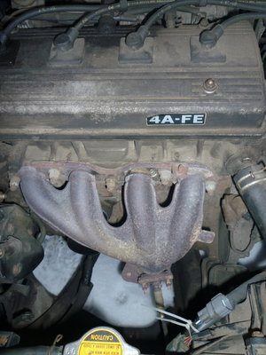

Подскажите пожалуйста... Это ЛБ или нет?
Спасибо заранее.. Извините за лишний тупой вопрос...

Не,обычный такой бошик.
Спасибо. А в как понять "Bosch" ?? Типа немецкие запчасти? И кстати, никак не могу понять, сколько л.с. у такого двигателя (что выше на фото)? Видел где то много разных комплектаций но не могу определить какая из них ко мне подходит под описание..

99л.с,мозг,трамблёр и,кажись,бобина-бош.

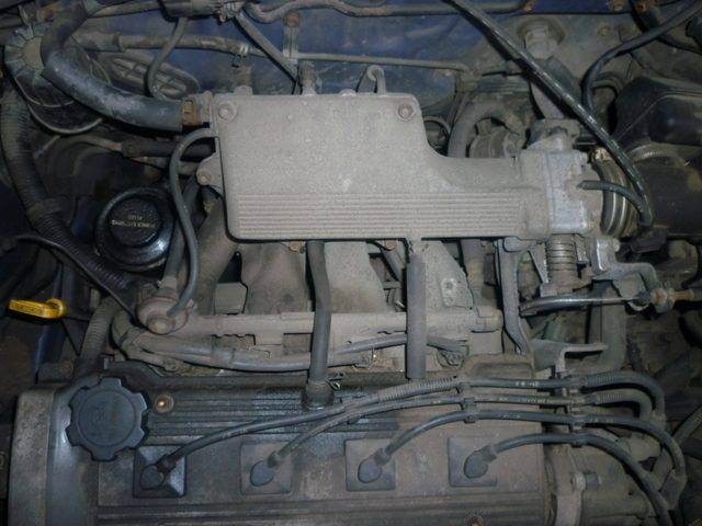

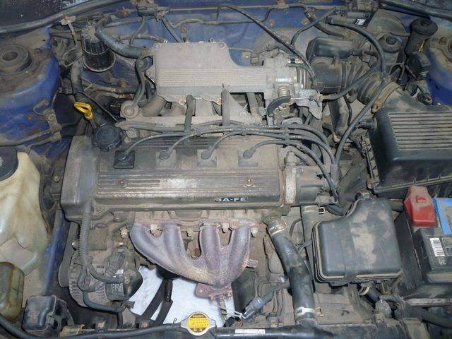

Комрады, всем привет! Мой пепелац затроил - начал наконец то разбираться с типом двигателя :ga-ze-ta;
Склоняюсь к тому, что у меня LB (вроде бы датчик обедненки?) - подтвердите мои опасения :wink:

voice И форсунки у тя ЛБшно стоят и лямбда да! И, как многие тут говорят ЛБшный трамблер, но я за такое в лицо бы плевал! :) Ибо не вижу никакой связи между системой ЛБ и каким то особым трамблером

Спасибо, что развеяли сомнения :a_g_a:
