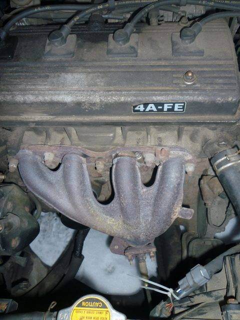

Подскажите пожалуйста... Это ЛБ или нет?
Спасибо заранее.. Извините за лишний тупой вопрос...

Не,обычный такой бошик.
Спасибо. А в как понять "Bosch" ?? Типа немецкие запчасти? И кстати, никак не могу понять, сколько л.с. у такого двигателя (что выше на фото)? Видел где то много разных комплектаций но не могу определить какая из них ко мне подходит под описание..

99л.с,мозг,трамблёр и,кажись,бобина-бош.
