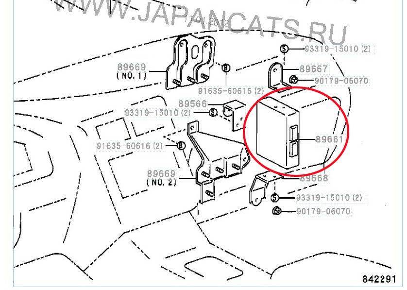

СообщениеДобавлено: Ср янв 11, 2012 9:37 pm
Сообщения: 1266
Репутация: 75 [ ? ]
Машина: Honda CR-V RD1
Двигатель: B20Z2
cook13forever
Местоположение понятно?
Ещё Где находится ЭБУ

СообщениеДобавлено: Ср янв 11, 2012 11:02 pm
[quote="cook13forever"][/quote]
а чтобы его увидеть ничего снимать не надо??

Sanchis85
Крышку бардачка, снизу 2 самореза. Открутил, снял, посмотрел :)
carina-e@rambler.ru
СообщениеДобавлено: Ср янв 11, 2012 11:08 pm
cook13forever
спс, у себя тоже погляжу =)
