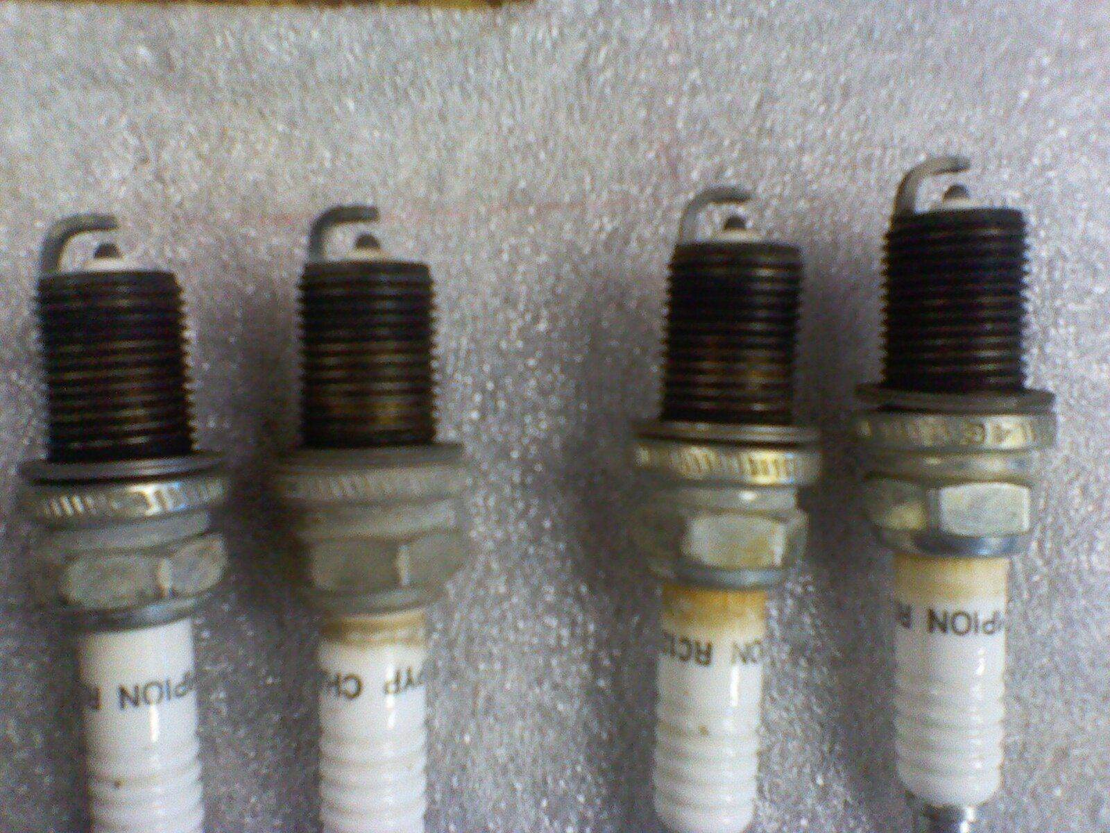

СообщениеДобавлено: Ср май 11, 2011 6:30 pm
Зарегистрирован: Ср май 11, 2011 6:24 pm
Сообщения: 25
Откуда: Беларусь, Минск
Что скажите про эти свечи? (Champion RC12PYP)
Менять их или провода менять? Меня смущают эти желтые пятна на керамических изоляторах.
Машина ездит вроде не плохо, при резком нажатии на газ правда звон в двигателе появляется и присутствует примерно до 2400 об\мин.
Carina E, 1.6 LB, англ. 11.1994 г.в.

у меня уже 2 года(45 000 км)свечи K20PR-U стоят по 65р достались от предыдущего владельца...... жёлтый нагар также присутствует....
вот думаю менять на холодную бывает надо стартером покрутить дольше чем всегда иногда думаю они.... их же купить или иридий... хз знать бы лучше поедет?! лямда то дохлая(((
Двигатели 4A-FE не LB (обычный)
Обычные K20R-U / ресурс до 30 тыс
Добавлено спустя 4 минуты 31 секунду:
WWasily писал(а):
из фразы в факе
Все правильно, но даже при богатой смеси, иридиевые все равно обеспечивают лучший поджиг.
WWasily писал(а):
Были бы лишние 1600р на свечи - не спрашивал бы.
Т.е. 1300 на какие-нибудь свечи есть, а 1600 на хорошие нету, я правильно понял? :)
Добавлено спустя 2 минуты 58 секунд:
Можно DENSO K20TT поставить
ресурс 30 тыс. цена хорошая, эффективность как у платиновых.
Серьезно, без шуток.
Я их уже давно в FAQ хочу добавить, все как-то некогда.
Добавлено спустя 27 минут 44 секунды:
Все, добавил.
