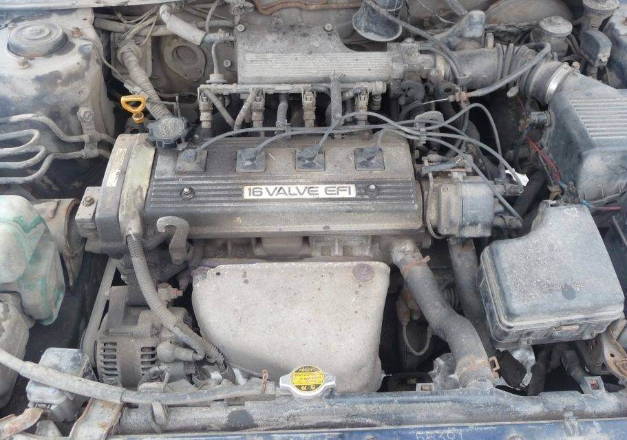

Вот фото, а еще что-то я не нашел лямбду, нет заглушек нет лишнего разъёма или может она находится ближе к катализатору, пока ямы нет.

Nurzh
у тебя мотроник бош, естественно не ЛБ. Смотри перед катализатором.

NurzhИзвиняюсь за дезу. Сейчас четко видно, что это Бош Мотроник.

Виктор77
значит 100% не LB?
и еще хотел спросить что такое двигатель STD?
СообщениеДобавлено: Сб апр 14, 2012 10:57 pm
Nurzh писал(а):
значит 100% не LB?
Ну, в общем-то - да. :)
Nurzh писал(а):
STD?
Cтандартный. :)

парни, подскажите - на фото ЛБ или не-ЛБ?
и если это не-ЛБ, какой номер лямбды по каталогу на него пойдет?
(я не могу по ВИНу искать на Экзисте, поскольку двигатель ставили контрактный - вроде как не-ЛБ, а по ВИНу пробивается ЛБ-шный двиг и датчик обедненки, соответственно)

Buzzzzz
СТД у тебя...
СообщениеДобавлено: Пн апр 16, 2012 10:18 pm
Сообщения: 571
Откуда: Москва-Мытищи
Повезло, не ЛБ, по виду. Смотри на вид датчика обеднения: если не вворачивается, а прижимается за "уши" , то ЛБ-ный датчик
Движок как у меня,если не ошибаюсь.И лямбда там не нужна. :(

ты ничего не путаешь? разве эти движки без лямбды (сорри - видимо надо говорить обобщенно - "кислородных датчиков", т.е. ДОСов и лямбд) вообще шли?
кроме того, сервисмены мне сказали что лямбда у меня дохлая - под замену, но хоть и дохлая - имеет место быть

Сергей С@ныч
У тебя с октан корректором машина?

Buzzzzz
Ну что вворачивается или прижимается?

Buzzzzz
нет, не ЛБ. Распределитель с интегрированной катушкой и форсунки во впускном коллекторе. Кстати глянь под бардачком № ЭБУ (надеюсь вместе с двигателем тебе его меняли с проводкой).
