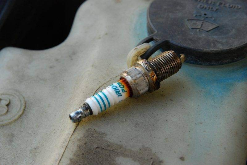

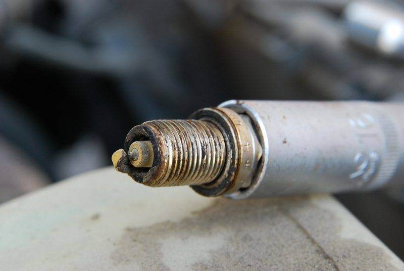

Дайте пару комментариев по моим свечам :mashet_kepkoy:

Mr_Nuke, масло подъедает?

KDM писал(а):
жёлтый налёт - неужели из-за бензина?
Вот это я тоже хотел узнать :D
Да, масло жрет. В принципе, появилась вибрация на ХХ. Связываю с заливкой Пирамин-Б. Мог быть налет из-за него?
 Заголовок сообщения: Re: Свечи
СообщениеДобавлено: Ср май 16, 2012 8:55 pm
Налет на внешнем изоляторе (DSC_7233.JPG) пары масла из свечного колодца.
Полистайте эту тему назад, все написано.
По (DSC_7230.JPG) - LB работает, мотор хавает масло или бензин со смолами.
Желтизна - не знаю.

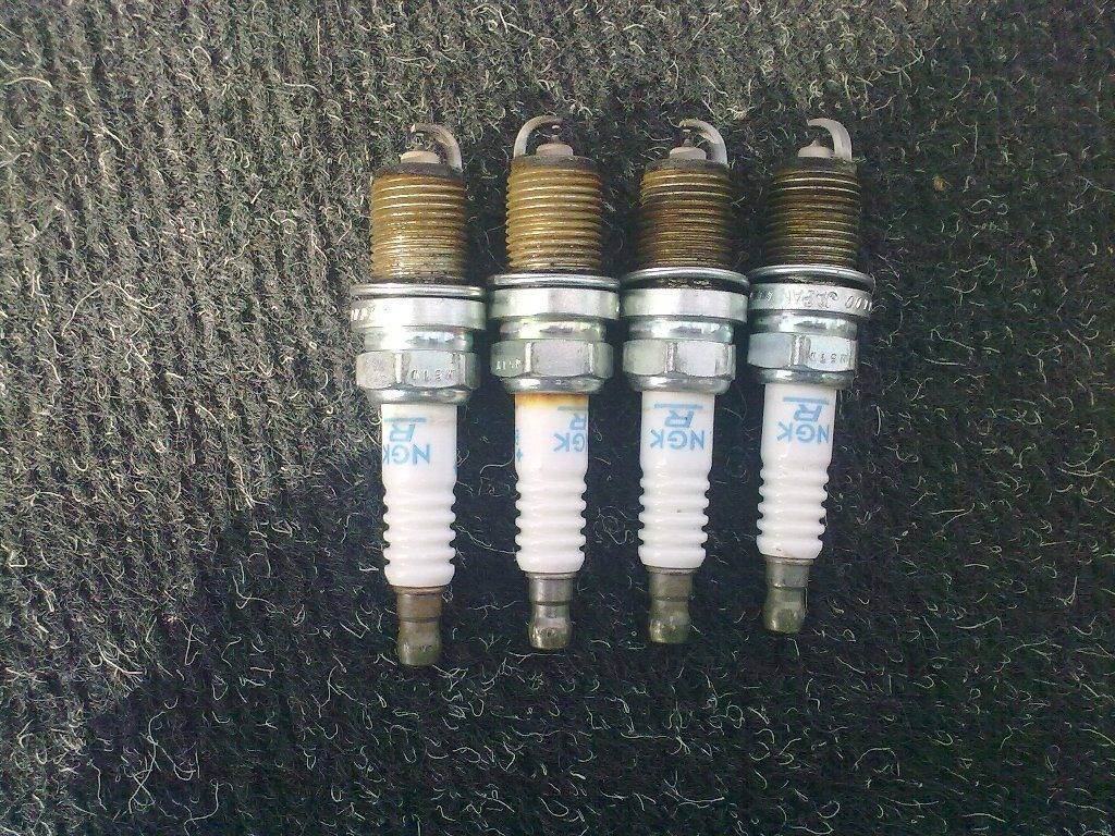

Глянул и я недавно свои свечи. Стоят NGK BKR6EP-13 платина, соответственно для LB. Нагар на изоляторе только на одной свече. Сколько прошли не знаю, стоят с прошлого владельца. Визульно конечно не определить нужна ли замена. Но пуск уверенный и в мороз, двиг работает ровно. Бенза стала больше жрать, но это возможно из-за того, что стал поджигать чаще (ну или еще с десяток возможных причин :nez-nayu: )
Добавлено спустя 15 минут 45 секунд:
чистил уже "стандартно" силитом (тот же "Утенок")
Есть большая вероятность что на этом цилиндре текут мск.....
рс. Была аналогичная ситуация на 2 цилиндрах - расход масла 500гр на 1000км . Вылечилось заменой мск(маслосъёмные сальники клапанов).Сейчас масло стоит как вкопанное. Свечи чистые.
