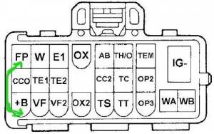

СообщениеДобавлено: Чт май 05, 2016 10:08 pm
Сообщения: 4536
Leon_Kennedy писал(а):
Как можно проверить бензонасос ?
По нормальному - замерить давление,которое он держит.
По быстрому - снять топливный шланг обратки от регулятора давления топлива ( при заведомо исправном РДТ), опустить конец в пластиковую 1,5-шку (не разлейте бензин), и посмотреть как льётся топливо после открытия зажигания (при этом на диагностической колодке должны быть замкнуты контакты B+ и FP).

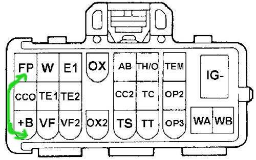

попробовал сделать самодиагностику, сделал премычку на диагностическом разьеме. в итоге жужжания не было . а звук более похож как визг. как я понял он должен был перегонять топливо. ? значит накрылся топливный насос ?

Может забился фильтр на насосе? Поэтому визг.
Вскрытие покажет.(с).
