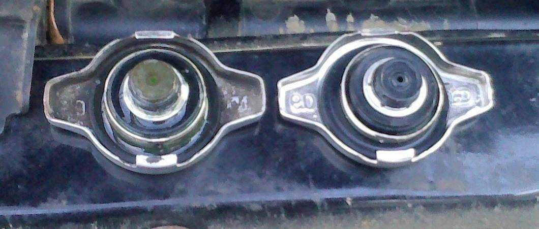

СообщениеДобавлено: Пт янв 02, 2009 1:27 pm
Сообщения: 974
После замены радиатора, как и советовали, поставил новую крышку и антифриз все время уходил, нашел течь возле помпы в патрубке, открутил крышку(новую) с радиатора и сравнил со старой, блин а они разные, поставил старую крышку и подтянул хомут у патрубка, со старой крышкой антифриз не уходит и течь по моему прекратилась(полный радиатор и расширительный бачек на половину полный), что за батва такая? Старая крышка вся загаженая была, но с ней ничего не уходит (фото обоих крышек сегодня вечером выложу) Как почистить старую крышку? Хочу заказать в экзисте новую но только не как не разберусь какая из них оригинал, подскажите плиз, и хочу взять помпу целиковую, их там тоже много нужна недорогая т.к. после Н.Г. сами понимаете что с $-не очень. Заранее благодарен.

СообщениеДобавлено: Пт янв 02, 2009 1:36 pm
Капитан баржи
Сообщения: 3019
Откуда: Питер\Актобе КZ
Двигатель: EGA
Lex@84
старую можно отмыть так - кинь ее полностью в туалетный утенок минут на 20 - потом щеточкой - я свою старую так до состояния новой отмыл.
Оригинал стоит на экзисте 217р.

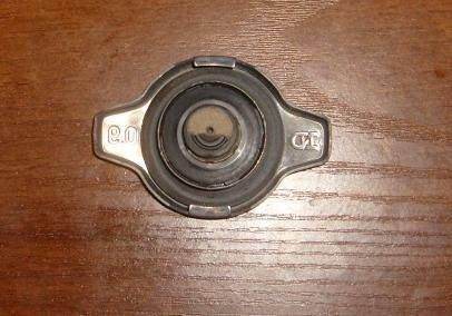

СообщениеДобавлено: Пт янв 02, 2009 9:30 pm
Сообщения: 974
вот фото пробок с лева старая, с права новая, все сделал как написали, положил в Cillit для унитаза на 20мин, потом взял зубную щетку(старую) почистил ей и выкинул ее(щетку), да действительно она как новая стала из нее столько гггг.... вышло, но вот засада поддел верхнюю пластмасску, а она на пополам лопнула вот теперь она как на фото 2, и еще когда поставил новый радиатор новая пробка никак не хотела садиться, пришлось чуть чуть ус отжать чтоб она зашла в пазы (коробка от пробки была крсного цвета и на ней было много раз написано ТОYOTA, точнее сказать не могу, просто не помню.
пробки.JPG [ 70.46 КБ | Просмотров: 5879 ]
пробка2.JPG [ 22.96 КБ | Просмотров: 5871 ]

СообщениеДобавлено: Сб янв 03, 2009 12:50 am
Капитан баржи
Сообщения: 3019
Двигатель: EGA
ну дык это оригинал - у мя такая же, первый раз тоже очень плотно и туго садилась
Крышка-это клапан, она должна держать давление внутри системы, так у тебя патрубок не выдерживает штатного давления, а старая крышка у тебя не держит давления и это плохо для системы.....
