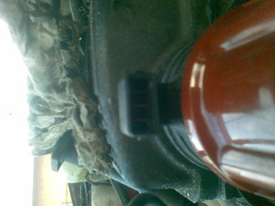

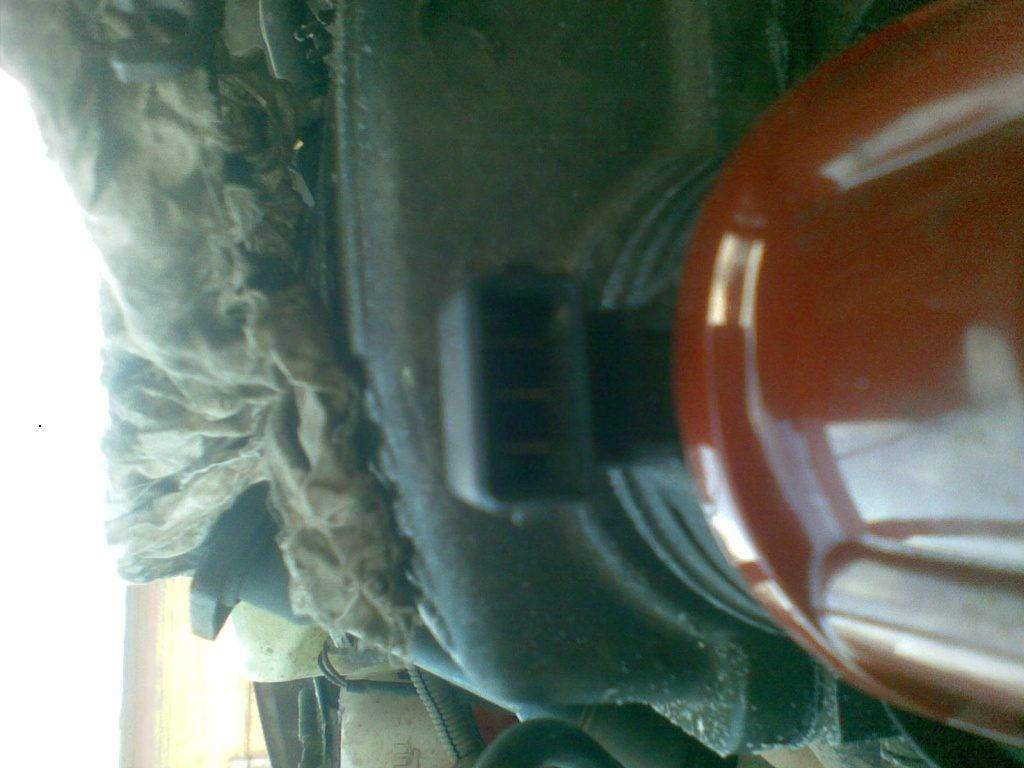

03022012(002).jpg [ 206.64 КБ | Просмотров: 10377 ]
Как проверить сопротивление индукционного датчика зажигания с тремя контактами на трамблере, в книге Тойота Карина Е 92-98 показаны с 4-мя

http://www.carina-e.ru/viewtopic.php?f=6&t=5273
Судя по фото трамблера, у тебя Бошевская система управления двигателем, датчик положения коленвала стоИт на масляном насосе, рядом со шкивом коленвала (его волговский "заменитель" желательно заранее бросить в багажник , ибо поломка ДПКВ может обездвижить машину в самый неподходящий момент). На фото - разъем датчика положения распредвала, его вроде ставят фольксвагеновский

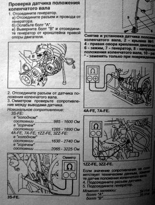

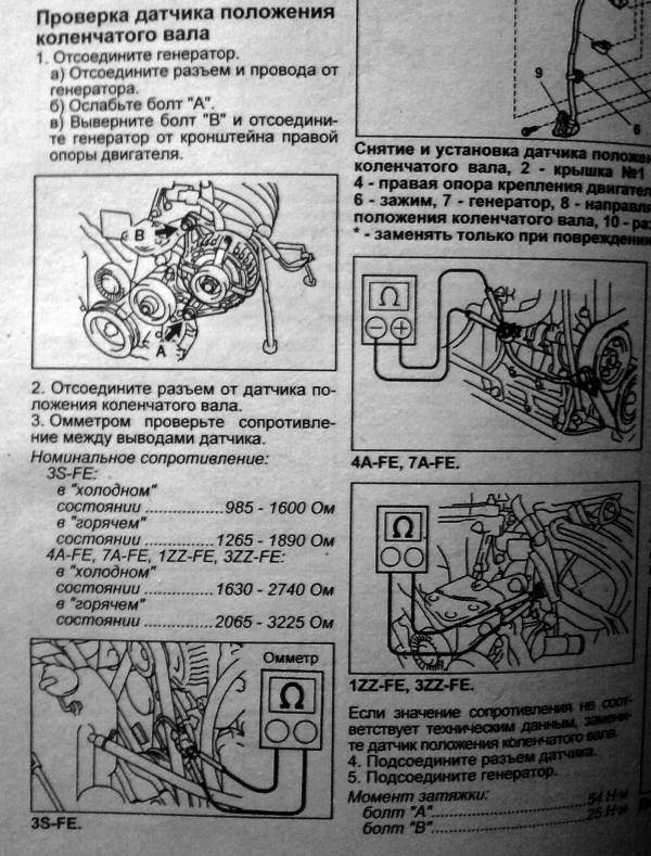

Fidel писал(а):
в Авенсисовском букваре методика
sensor.jpg [ 102.11 КБ | Просмотров: 10244 ]

Подскажите пожалуйста по сопротивлению ДПКВ .У моего на холодную примерно 1900 Ом, теплый примерно 2100 по Авенсинскому букварю вроде норма на других сайтах читал что сопротивление ДПКВ должно быть примерно 900 ом.Ошибка 12 у меня не уходит,чистил датчик ДПКВ,трамблер ни чего не помогает,после снятия ДПКВ стал заводиться на холодную только с первого раза ,а на горячюю только с чирканьем стартером перед полной прокруткой и то не всегда.Снимал разьем с трамблера тоже самое плюс еще 13 ошибка загораеться.С толкоча заводиться без ошибки.А со стартера, движок неустойчиво работает, горит чек,глохнет на холостых оборотах.
